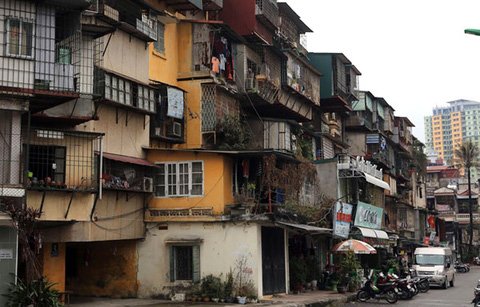

Đọc các tư vấn của đa số các cụ trên đây thì mới hiểu tại sao các tòa chung cư cũ lại lắm chuồng đến thế :))
nobitatn7
OF-385520
4/10/15
498
244,519 Mã lực
e thấy không lquan lắm thì phải :D chuồng này chuồng lấn chiếm, chuồng các cụ tư vấn là chuồng trong phòng mà :D

Duc Sang
OF-533992
25/9/17
7,138
425,484 Mã lực
Hihi. Trong nhà hay ngoài giời, lấn chiếm hay không lấn chiếm thì vẫn là chuồng và xấu đều mà cụ :D
