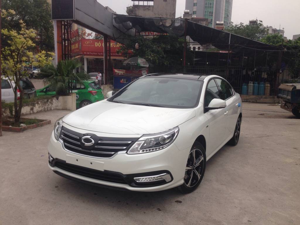

Các cụ đi renault thì nên tìm hiểu thêm samsung nhé... về bản chất hai dòng này giống nhau nên nếu có vấn đề gì em xin bỏ chút tài mọn để được phục vụ các cụ
Binhauto91
OF-321470
29/5/14
75
290,620 Mã lực
Em cũng đồng ý kiến với cụ, Nhìn sang hẳn cái xe
