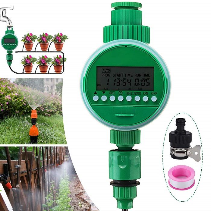

1. nhà cụ ở chung cư mà chưa có vòi nước ở ngoài ban công/lô gia thì tốt nhất là gọi mấy cậu kỹ thuật điện nước của tòa nhà lên khoán cho nó câu 1 cái vòi ra, mọi việc tự khác thợ sẽ biết, công buổi tầm loanh quanh 5 lít.
2. cụ lên shopee ship loại van như trên + với số lượng vòi nhánh đủ dùng, thêm bó dây thít nhựa cỡ nhỏ về và tự thi công lắp đặt theo hướng dẫn và ý muốn của cụ. Lưu ý:
- các đầu rắc-co, ống nhựa nên cắm sâu và dùng dây thít thít lại, phòng khi lâu ngày nó bung ra.
- nên dùng nhiệt khò cho đầu các ống nhựa mềm ra rồi đút vào đầu vòi phun và các ống nối thì dễ hơn.
- tùy áp lực vòi đầu nguồn nhà cụ nhưng mỗi đường nhánh chỉ nên tối đa 7-8 vòi thôi
- van thường dùng 4-8 pin AAA để điều khiển đóng cắt, như nahf em dùng khoảng 6 tháng là phải thay pin.
Em đầu tư cho gấu nhà em 1 bộ xài 2 năm rồi không phải động chân động tya gì nữa. Chúc cụ cắm hoa xin visa thành công :D
