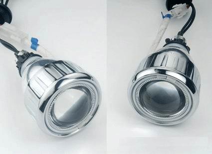

Nhờ Cụ tư vấn rõ hơn giúp. Cụ nói nhiều từ lóng quá em chưa hiểu
Ý cụ ấy là tương tự như ảnh dưới thì phải cụ ạ,giá hợp lý,nhưng không phải hàng xịn.Có thể xoáy vào ngay và không cần đục đẽo chóa như khi dùng projector của các hãng khác.
Đại khái thế!
Vì xe em đang trong thời gian bảo hành mà!
Em chỉ gắn thêm bi+xenon thôi! còn pha và kính giữ nguyên.
Khi muốn trả về nguyên bản thì bỏ bi đi lắp lại bóng H4 là xong. Tất nhiên là phải bung đèn, kính ra, gắn keo lại chứ!
Xe em là ford Ever. Nên bi của em là pha + cos luôn
Em lắp được gần năm rồi vưỡn chưa sao. Chỉ mỗi tội ngắn thêm cái dải led mí vào giờ nó die mất 1 số chấm òi. Nhưng mà đi thay lại phải bung đèn ra, ngại nên thôi!

Hehe,đấy.Cụ phang Led xịn của Hàn Cúc thì có phải đỡ mất công bực tức mà tháo ra không.Xe cụ gầm cao mà chơi Projector ngon thì đảm bảo là rất tuyệt,đèn Tàu nó có ưu điểm lắp đặt nhanh,dễ dàng,giá thấp,tuy nhiên lợi ích mang lại không nhiều và đá pha đáp ứng không tốt,trời mưa đã có 2 bóng sương mù dưới hỗ trợ,còn nếu hay đi xa thì cụ gắn thêm cặp đèn vàng là tuyệt hảo.
Cụ nói thế thì em chịu rồi!
Vấn đề là xe của em có muốn chơi cả đôi mắt xịn cũng chả đào đâu ra.
Còn về LED em nghĩ cứ phải xài loại bóng to.
Hàng bây giờ thì em nghĩ 100% Tung của thôi, Hàn đâu ra.
Lúc nào cụ rảnh,cụ ghé qua Long Thịnh hoặc 114 Hoàng Quốc Việt,sẽ có rất nhiều mẫu projector xịn tháo xe cho cụ tham khảo đấy nhé :P.
Còn led thì bên Trung tâm thương mại cũng có 2 gian hàng Hàn Quốc là Led tech và Led studio hoặc trang http://phutungotoduk.vn/ là những địa chỉ em nghĩ là cụ sẽ rất an tâm.
Em biết ngay mà. Hàng cho xe em chỉ có chế thôi. Chả có cả bộ!
Bi+xenon thì em được biết là có hàng xin tháo xe ra ạ!
Nhưng khi gắn vào vưỡn phải tháo keo đèn xe ra.
EM muốn chơi nguyên cả bộ rồi lắp vào cơ!
Cái nài chắc lại phải vào hãng khuôn bộ đèn xịn ra để các Bác thợ chế thôi!
