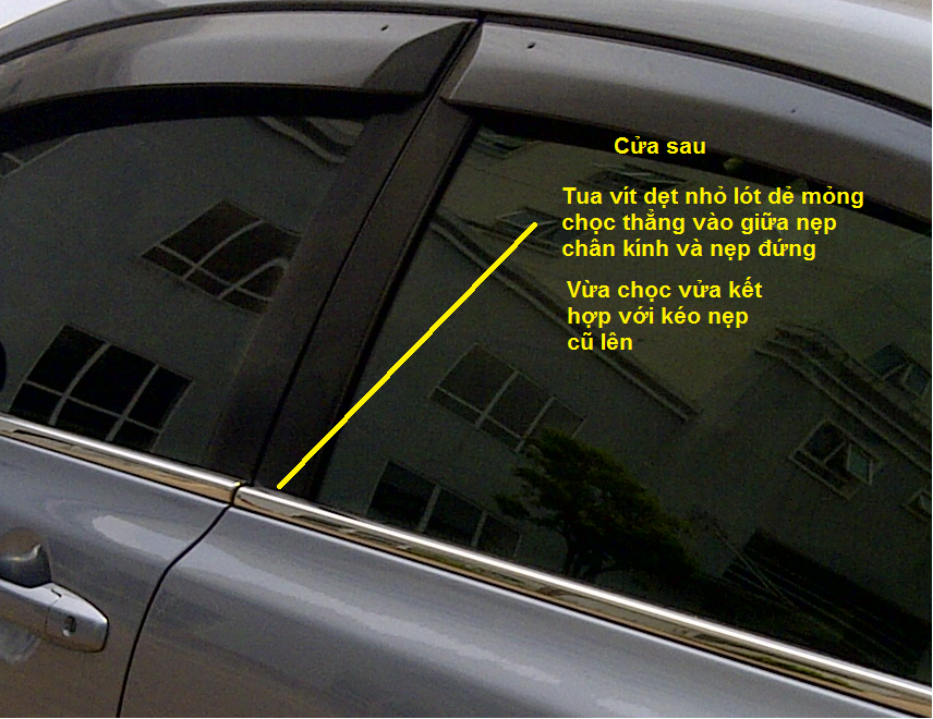

Chào các Cụ, tính hình là em Civic 2006 1.8AT của em các cái nẹp ron chân kính bị lão hoá nên rách hết, em vào hãng thì họ báo mỗi cái nẹp chân kính hơn 1 củ chưa gồm VAT ( thay cả 4 cái la hơn 5 củ bao gồm công). Mua hàng đài loan ở ngoài thi tầm 200k 1 cái nhưng em chưa tháo lắp chi tiết này bao giờ. Có Cụ nào có kinh nghiệm tháo nẹp chân kính rồi vui lòng chỉ giáo giúp em. Em cảm ơn

Đây cụ ơi
