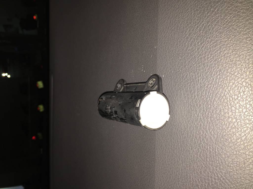

Con Corolla XLi 2010 nhà em hôm nọ bị rớt cái này ra từ gầm chỗ đễ chân ghế phụ. Em soi mãi mà chả biết nó là cái gì với lắp vào đâu. Có cụ nào biết chỉ giáo giúp em với:
Nó đây thưa các cụ
Còn đây là chụp chỗ gầm để chân
Trường hợp không lắp lại thì có sao không các cụ

Hình như đây là cái lắp vào để giữ cốp bên phụ của cụ khi mở ra. Thi thoảng em mở cốp ra để vệ sinh lọc gió thì có thấy cái giống của cụ.

Em nhớ mang máng là con bé nhà em đóng cái cốp dưới bên phụ mạnh tay 1 cái thì cái này rớt ra. Em soi hoài mà chả biết nó lắp ở chỗ nào nữa.

Cái cụ hỏi sau khi em xem lại thì chuẩn luôn là cái để giữ cốp với thành taplo. Cụ mở cốp ra, nhìn bên tay phải ( thông thường là vậy) cụ 1 đầu gắn vào cốp sau đó cho ướm cho nó vừa với cái thành taplo rồi cụ đóng cốp vào là xong.

Thanks cụ
Để tối về em lắp thử xem dc không.

Cái này như là cái ti thủy lực để khi mở cốp bên phụ thì nó mở từ từ chứ ko rơi bịch 1 cái ạ. Cụ mở cốp để đồ bên phụ rồi nhìn bên tay phải thành cốp là thấy chỗ lắp ạ. :D

Cụ vào hãng báo kiểm tra để lắp lại là được mà. Tiện thể hỏi thêm có cái gì có khả năng rụng nữa thì xử lý luôn 1 thể :D

cái này để ý tí là lắp được mà cần gì vào hãng, cái này lắp ở cốp bên phụ, chính xác là chỗ bên phải cốp phụ, chức năng của nó để cho khi mở cốp nó mở từ từ ạ,cụ cứ thử đi không lắp được nếu gần em qua lắp hộ, đây ạ gửi cụ cái hình cho dễ hình dung :D :D :D
