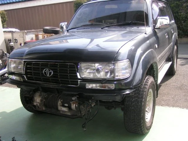

Em đang xử dụng 2 quả này,kiểm tra lại nhé đồng chí chủ tịch,chỉ 8000lbs thôi...!nhưng mạnh lắm,thực tế trên xe VX80 Anh Ba Tài tời toàn tập trong chuyến SEX.
Em thấy ít nhất nó là 10 vì nó có số 1 rồi bị mất số sau nên ko nhìn ra mà bác

Hình như xe Land có 2 loại tời;
land 70-79 ; Aisin
Land 80-100 : denso
từ google
xe này LJ78
lắp tời 8000lbs
xe vx 80 lắp tời to hơn , denso 12000lbs
land 70-79 ; Aisin
Land 80-100 : denso
từ google
Chỉ có một loại thôi chủ tịch ạ,mặt này của anh là Aisin Seiki,mặt sau là Denso,kakaka,thật đấy kg tin anh cứ hỏi anh Dũng Mõ xem sao...!

@Volcano : hai part number khác nhau đó. Coi catalogue của Toyota mà xem.

Em thấy lan có 2 loại thật 1 loại là như của bác Dũng Mỏ, và loại nhỏ là lắp cho xe prado Hậu đang lắp trên xe lan cộc, trong Sài gềnh thì Dũng tacoma vừa mua đc 1 cái denso 12000 chưa dùng lần nào !
