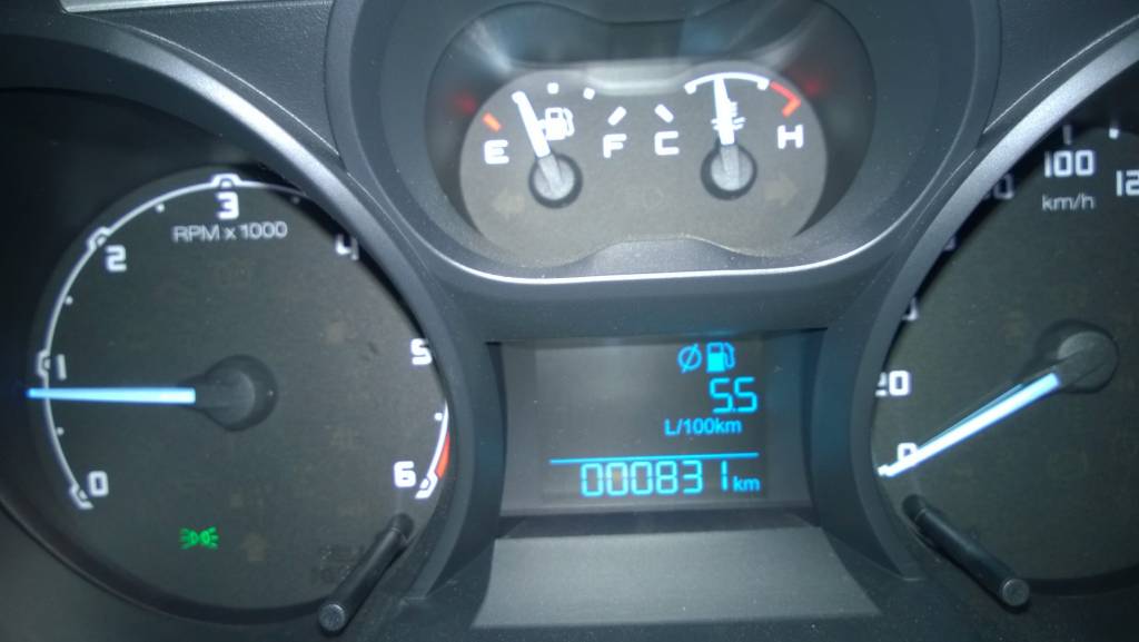

Xe em XLS 2.2 MT, em đi Quảng Ninh về thấy nó báo như thế này.
Em đi một mình, không tải. Em mới đổ dầu lần thứ 3, mỗi lần 1 triệu thì đi được hơn 1000km.
Xe em Ko có hai cái que nhỏ nhỏ cụ xem 2 que đó có tác dụng gì vậy?
Cái que bên phải cụ nhấn vào đấy để thay đổi cường độ sáng cụm đồng hồ. Que nhỏ bên trái cụ nhấn vào để thay đổi nội dung hiển thị như: TRIP A, TRIP B, mức độ tiêu thụ nhiên liệu trung bình, tức thời, nhiệt độ ngoài trời. Nếu màn hình đang hiển thị TRIP A, TRIP B, mức độ tiêu thụ nhiên liệu trung bình mà cụ nhấn que này tầm 1 giây nó sẽ Reset giá trị về 0 ạ.
