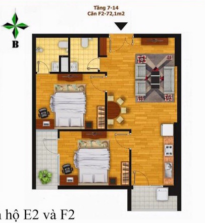

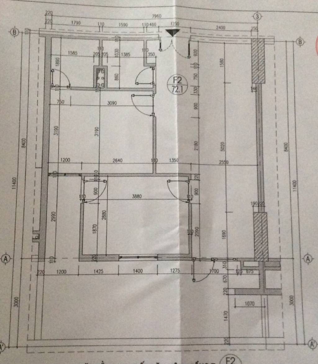

Em chào các cụ
Sắp tới e nhận căn chung cư giá rẻ ở pháp vân, đây là mb công năng cđt thiết kế. Các cụ kts tư vấn giúp e xem còn điểm nào chưa đạt để e cân đối xem có nên sửa lại k ạ? E cảm ơn các cụ. :)
Đây là mb cửa có kích thước, trục A trở xuống là mép ngoài căn hộ và có cái ban công ra như ảnh phía trên ấy ạ.

Em chào các cụ
Phải nghiên cứu sửa lại chỗ bếp thì rộng còn bàn ăn bị trật cụ ah
Vâng cụ , khi nhìn mb e cũng thấy khu bàn ăn hơi bị chật, còn khu bếp nếu làm tủ bếp chữ L thì lại bị vướng cửa sổ ra ban-công.
E thì k hiểu nhiều về kiến trúc, đặc biệt là món nội thất này. Nhưng sao e thấy dây chuyền công năng bếp nhà e chưa đc hợp lý lắm. E nghĩ là phải tủ lạnh (lưu trữ thực phẩm) -> chậu rửa (sơ chế) -> bếp (nấu) . Bố trí nthe thì đỡ phải di chuyển nhiều phải k ạ?
E còn đọc đc ở đâu đấy là bếp là hỏa, k nên đặt giữa tủ lạnh và bồn rửa đều là thủy. :(
K biết nthe có lý thuyết quá k?
Các cụ có gì chỉ giáo cho e mở mang đầu óc với ạ.

Cháu sắp nhận một căn chung cư. Cháu tải thiết kế lên nhờ các cụ cho ý kiến với ạ.
1) Thiết kế phân chia không gian các phòng đã ổn chưa?
1) Nội thất các phòng cần có gì?
3) Cái piano cơ có thể nhét vào phòng ngủ 11m2 không hay là phải đẩy ra phòng khách?
4) Có thể làm mini bar ngay gần bếp k? Bar kết hợp bàn ăn luôn cho gọn ạ!
Gu của cháu là đơn giản triệt để, không lòe loẹt, rườm rà và cháu sợ nhất là treo vài cái đèn thả từ trần xuống:))
Cháu cảm ơn các cụ trước!!!
Tặng hoa các cụ ạ (chục chùm luôn!!!)
Nhà cụ e thấy thiết kế hợp lý. Tuy nhiên do diện tích nhỏ nên công năng của từng phòng chức năng cũng bị giảm đi. 54m2 mà 2 phòng ngủ 2 wc thì cũng hơi bé. Nhà cụ ở khu nào đấy ạ?
