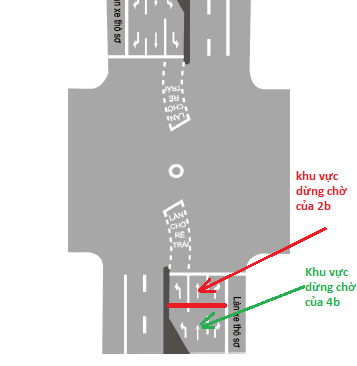

Đặc thù giao thông nước ta là có lượng mô tô/xe máy rất lớn, đòi hỏi phải có biện pháp quản lý. Các cơ quan quản lý đã và đang tìm cách tổ chức giao thông theo hướng tách rời ô tô và mô tô/xe máy để nâng cao mức độ an toàn, giảm xung đột. Tuy vậy, vướng mắc lớn nhất nằm ở các điểm giao cắt, do vẫn không tách được ô tô và mô tô/xe máy đi riêng. Tôi đề xuất nghiên cứu bổ sung loại đèn tín hiệu dành riêng cho mô tô/xe máy, giống như đã có đèn tín hiệu dành riêng cho người đi bộ, xe đạp. Nếu không, cần phải cắm cột đèn riêng cho luồng mô tô/xe máy để tránh xung đột với luồng ô tô
Ngoài ra có thể bổ sung đèn tín hiệu dành riêng cho xe buýt. Hiện nay đã hình thành làn đường dành riêng cho xe buýt nhanh. Trong tương lai cũng cần có các biện pháp tăng cường ưu thế cho giao thông công cộng bằng cách bố trí làn đường dành riêng. Đèn này có thể điều khiển tự động thông qua kết nối với hệ thống định vị xe buýt, sẽ bật đèn xanh dành riêng cho xe buýt trước khi xe buýt đến ngã ba, ngã tư một khoảng cách nào đó
Mr. Keen
OF-326299
8/7/14
968
295,670 Mã lực
Ý kiến của cụ đề cập đến vấn đề rất "bức xúc" hiện nay. Tui ko biết các nhà quản lý đã có những đề xuất gì. Bản thân tui thấy có thể áp dụng mô hình "xếp xe lên phà" kết hợp Vạch số 7 "cải biên" để tạo 1 khu vực riêng cho 2b dừng đỗ trước 4b thì có giải quyết 1 phần vấn đề này. Cụ thể:
- 1. Tại (trước) điểm giao cắt, bố trí 1 khu vực "ưu tiên" cho 2b đỗ trước 4b. (xem hình sau).
Trong 1 số trường hợp có thể, cho 2b đỗ hẳn lên khu vạch số 7, cho xe rẽ trái.
-2. Khi đèn xanh, 2b sẽ được ưu tiên đi trước, sau đó đến 4b. Dùng chung đèn cũng được. Nếu "nhà có điều kiện" thì bố trí 1 đèn kiểu nháy mấy s cho 2b đi trước.
Đặc điểm 2b là bé, cơ động hơn và có thể lách qua 4b để đi lên khu vực đỗ ưu tiên. Đồng thời, 2b tăng tốc nhanh hơn trong đoạn đường ngắn nên nhanh vượt qua nút giao cũng như tạo khoảng trống để 4b theo sau.
Đấy là ý tưởng thôi. Tui cũng vừa mới bật ra khi thấy đề nghị của cụ. Để xem liệu có khả thi và kín kẽ hay ko, chắc phải nghiên cứu và trao đổi nhiều. Cụ chinhatm và các cụ khác thử cho cái comment nhé.
