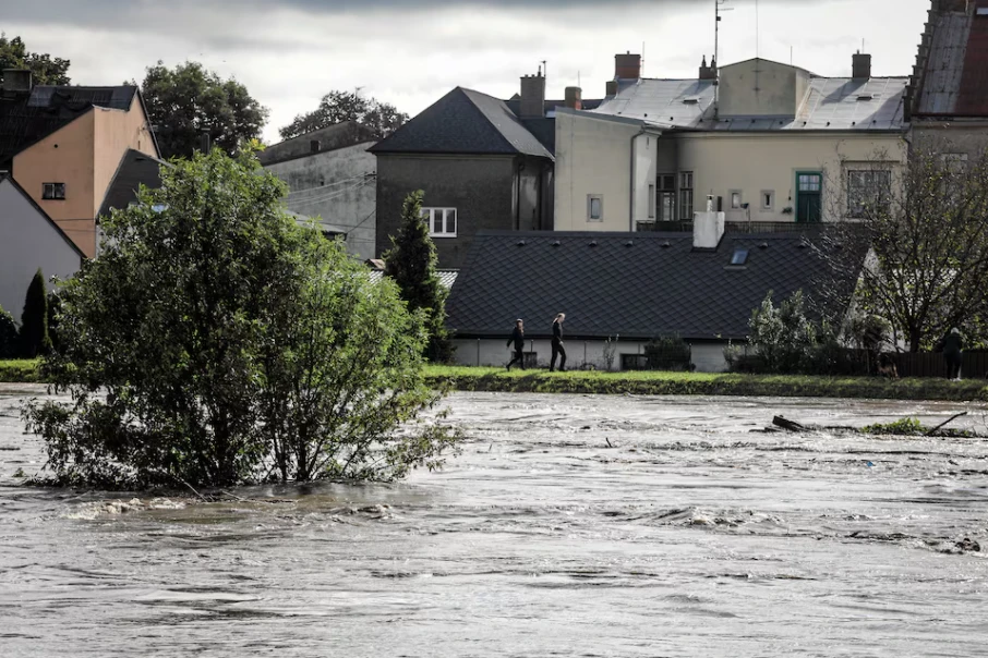

lạy cụ, bên châu Âu cũng đang mưa bão lụt cả mét kia kìa, sống ở HN mà cụ còn lo
Mời các cụ xem. Chẳng kém gì VN cả đâu

Sex à nhầm Séc Balan cũng đang ngập nặng kìa
Biết ngay là sẽ có những bài như này. Mưa lũ gây lụt lội ở đâu cũng có cả, vấn đề là cùng 1 lượng mưa kéo dài như nhau ở cùng 1 khu vực, cùng điều kiện địa hình..... thì sẽ ngập trong bao lâu và rút trong bao lâu?
Chẳng hạn cùng những điều kiện trên - ở nơi này ngập trong 2 ngày trong khi ở nơi khác hệ thống thoát nước nhân tạo/ tự nhiên tốt chỉ ngập trong 1 ngày thì ai tính đây?
