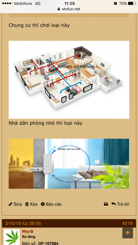

Em thấy có bán cái quạt thông gió gắn tường 2 chiều này, không hiểu nếu lắp vào bếp thì hiệu quả thông khói (khi cách ly bếp được khỏi các phòng khác) ra có cao không và nếu lắp 1 màng hepa vào cái quạt này thì bao lâu phải thay mới?
https://quatdientico.com/quat-thong-gio-gan-tuong-2-chieu-gia-tot-nhat-2017.html
Cụ có phương án nào để lọc cấp khí từ ngoài vào hợp lý cho cả căn nhà nhiều tầng không ạ?
Nếu quy mô nhỏ thì lọc theo phòng có vẻ hiệu quả.
Quy mô lớn dùng tổng
