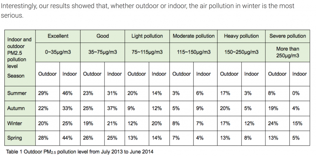

Em đưa ảnh nghiên cứu nguồn bụi mịn tại Bắc Kinh, TQ theo các tháng trong năm. Như vậy nếu giảm thiểu được bụi mịn trong nhà cũng bớt được tương đối lớn độ độc hại trong nhà.
Chất lượng không khí trong bảng là theo chuẩn TQ, vì vậy vượt mức an toàn 35 microgam/m3 họ vẫn cho là tốt, các cụ mợ chú ý phần % nguồn bụi mịn thôi ạ
