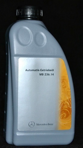

Dầu này (màu đỏ) dùng hộp số 7 cấp được sản xuất từ 21/06/2010 trở về trước và Hộp số 5 cấp cụ ạ (dầu đạt chuẩn 236.14). Còn hộp số 7 cấp được sản xuất sau 21/06/2010 thì dùng dầu đạt chuẩn 236.15 (màu xanh). 2 loại dầu này không dùng lẫn hoặc thay thế cho nhau được.
Đa số Mer dùng dầu này các Cụ à . Đạt yêu cầu MB 236.14
