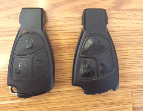

Vỏ chìa cụ mua ebay ngon bổ rẻ.
Chìa chrome khoảng 400K
Chìa nhựa đen khoảng 200K
Lưu ý đây chỉ có vỏ để làm mới nếu nút của cụ bị hỏng, còn phần điẹn bên trong dùng lại từ chìa cũ.

Cụ cho xin cái link đc ko, em tìm chỉ có vỏ inox cho các đời sau (bố trí bảng điện tử khác, ko vừa bảng cũ. Thanks cụ
HarleyDavidson2
OF-345050
1/12/14
141
272,610 Mã lực
Đây cụ nhé:
http://www.ebay.com/itm/141523990597?_trksid=p2060353.m2749.l2649&ssPageName=STRK:MEBIDX:IT
Tính ra hơn 200K tí cả ship ạ, em đã lắp và rất đẹp vừa ngon.
Còn đây là vỏ chìa Inox, em chưa thử nhưng đang định thử, vì em có 1 chia nhựa và 1 chìa Inox ( đã làm thêm)
http://www.ebay.com/itm/121164465375?_trksid=p2060353.m1438.l2649&ssPageName=STRK:MEBIDX:IT

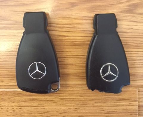

Chìa nhựa đen upgrade lên chìa chrome? Đơn giản như đan rổ.
Mua cái phôi chrome (TQ bán đầy) rồi xả con chip NEC + cuộn dây (antenna) từ board cũ hàn sang board mới là xong (xem hình)
Con chìa sơ cua của em bị chít main rồi nên em định thử làm theo cách này, ko biết có cụ nào thừa hoặc có thể ship dc cái vỏ chìa Crom (có cả main bên trong) để em làm thí nghiệm phát :D
