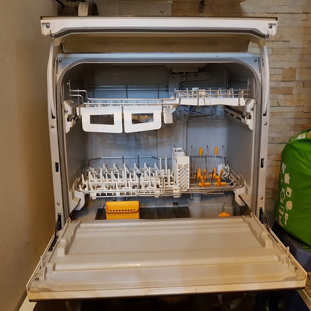

Nhờ các bác thợ tư vấn giúp em,có con máy rửa bát này mấy hôm chạy bình thường giờ lại dở chứng ,đèn báo bên trên nút nguồn cứ báo nhấp nhay,chê độ chọn có muối nó không chạy mà cứ tít đếu,ang chế độ thứ 2 lại chaỵ, có phải e dùng sai muối không và sử lý ra sao,giờ bỏ muối nó vẫn báo, nút chọn chế độ cạnh nút đỏ là không dùng đưởc,chi dùng nút chọn bên cạnh, bác nào am hiểu mà rảnh tư vấn hộ em cái. 0939968268
Bác bấm giữ nút reset muối đang nhấp nháy phía trên nút nguồn trong vòng 3 giây là được. Lưu ý muối phải cho vào khay phía trên bên phải trong lòng máy chứ không phải đổ vào trong máy bác nhé. Các dòng máy rửa bát của Nhật chỉ có mỗi Sharp là có hệ thống làm mềm nước như máy châu Âu.
