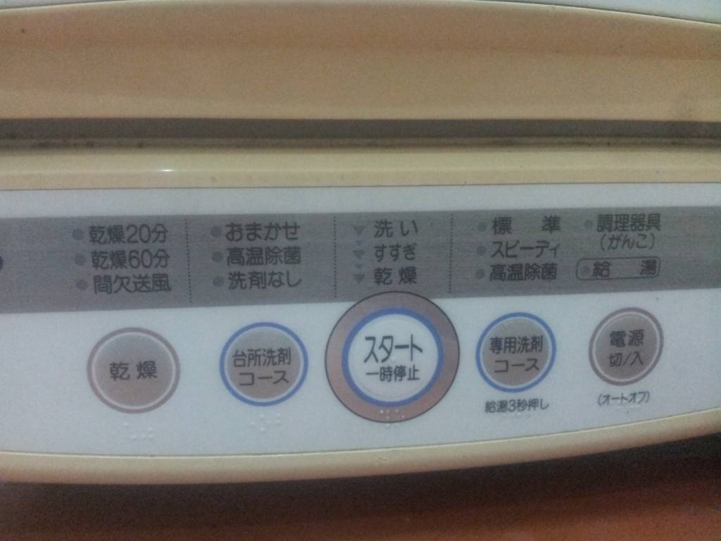

Cụ này phí của giời. Nhà cháu dùng 4 tháng nay rồi hài lòng.
Cụ có kinh nghiệm dùng hàng nội địa thì có thể hướng dẫn cách sử dụng con MRB này không ợ? và cụ cho em hỏi cái công suất của dòng máy này là bao nhiêu để em còn biết đường mua cái đổi nguồn phù hợp.
Em toàn dùng chế độ default thôi ạ. Bước 1 là bật nguồn, bước 2 là start. Vậy em nhìn vào ảnh thì thấy nút Start là nút ở giữa ấy
Mò mẫn mãi thì e cũng ra một số nút nhưng bây h mới đau đầu , do để lâu nên bị gián nhấm cái gioang nên khi chạy thì bị dò nước. Lắm vd quá. Cụ có biết ai chuyên sửa cái món này ko ạ?
Em cũng không rõ cụ ạ. Chắc tìm cụ nào chuyên sửa, có cụ Hùng Khâm Thiên cụ thử hỏi xem
