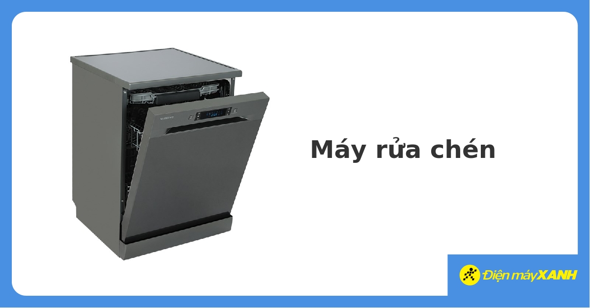

Các cụ cho em hỏi con Hitachi này dùng ổn k, hàng sản xuất tại Thổ Nhĩ Kỳ, giá 12,7tr. Đây là lần đầu nhà em dùng máy rửa bát. Cảm ơn các cụ

Thích thì mua thôi chứ không có gì đặc biệt đâu. Không so được với Comfee và Xiaomi.
Thiếu: dàn để thứ ba, đèn led bên trong, sấy khí nóng, tính năng rửa không có nói gì về rửa sạch hơn (mấy loại rửa sạch hơn thì chong chóng nước nó sẽ có 3 cánh chứ không phải 2, và có rất nhiều chong chóng phụ, ít nhất 3 cái)
Cái dưới giá tương đương
