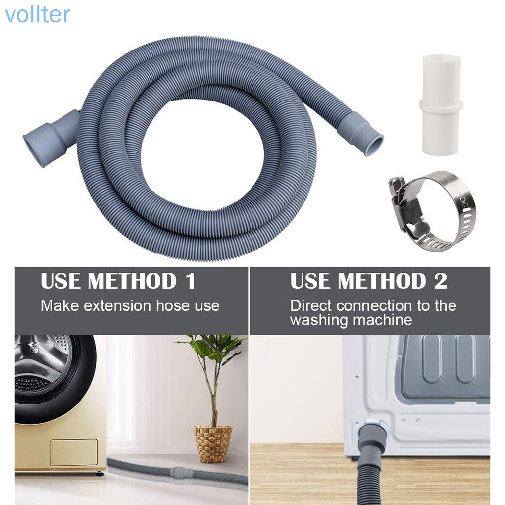

Chào các cụ, nhà em đang dùng máy rửa bát Electrolux Model: ESF6010BW. Hôm qua chỗ đường thoát nước thải nó bị rò nước; em nghi dây đấy nó bị dập, hở. Các cụ cho em hỏi giờ muốn mau dây đó để thay thì mua loại nào được ạ? Ra chỗ mấy cửa hàng kim khí hỏi ntn thì họ bán cho mình đúng loại. Em cám ơn!
Như cái link này trên shopee có dùng dc ko các cụ nhỉ:

Vừa cỡ thì sẽ thay được cụ nhé. Ống nguyên bản họ làm chất liệu kém, nên bị ải.
OK cụ, em có hỏi chỗ bán thì họ bảo chỉ cần mua cái ông thoát nước của máy giặt cửa ngang là vừa. Công nhận cái ống nguyên bản ko hiểu sang hãng làm chất liệu kém thế.
