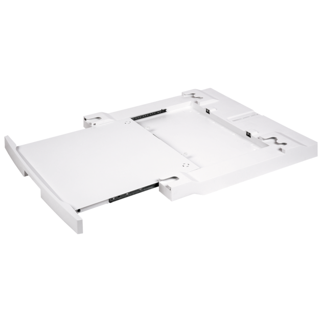

Cụ ở đâu em chỉ chỗ mua giá để máy, vừa đẹp vừa chắc chắn.

thoải mái, mỗi tội phải lộn ngược ông máy xấy lại cụ ạ, dùng menu điều khiển kể nó cũng hơi kì kì, nhưng quen ngay thôi
Nó có sẵn bộ tem in ngược rồi cụ ơi =))

Để ngược máy sấy là do sợ cc k với tới menu đièu khiển thôi chứ nhà ai cũng với dc thì k cần thiết. E để chồng lên nhau cả năm k vde j, chỉ có cái khi máy giặt quay mạnh thì e cảm giác máy sấy bị ảnh hưởng nên hôm vừa rồi rảnh đặt cu e cái kệ ngon ơ.

Các cụ đặt kiểu kiệu nhau như vậy có đảm bảo thằng dưới nó ko hất thằng trên xuống ko? :D Con máy giặt nhà em có hôm giặt xong thì vẫn nguyên vị trí, có hôm thì đít nó vẹo sang 1 bên.

Cũng tại lăn tăn món đặt chồng máy như này mà e phải cố mua máy sấy heatpump của LG để vừa máy giặt LG cụ ạ, khi mua máy sấy LG sẽ kèm theo 2 vấu bắt cố định 2 máy với nhau, nhưng chân ông máy sấy vẫn đè trực tiếp lên đầu ông máy giặt
