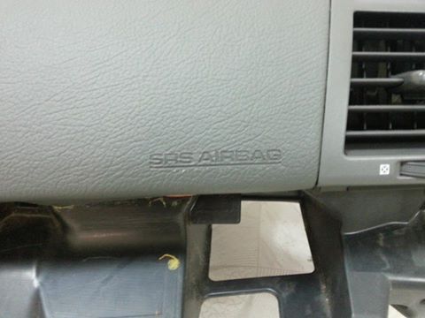

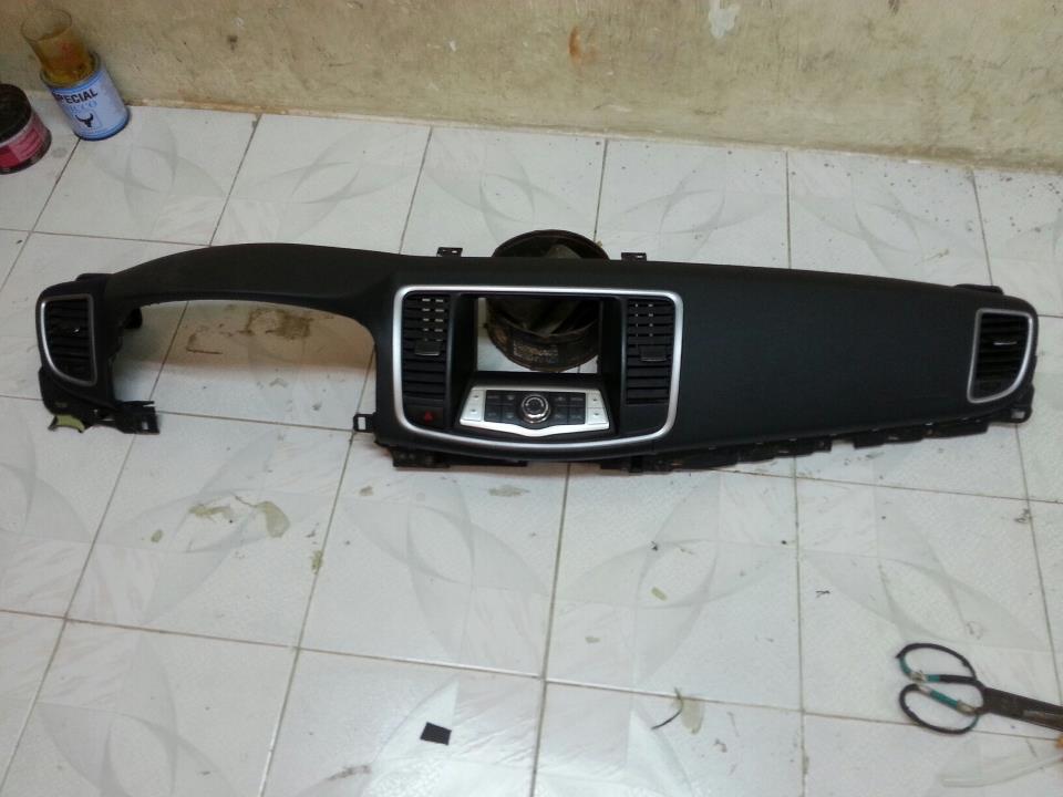

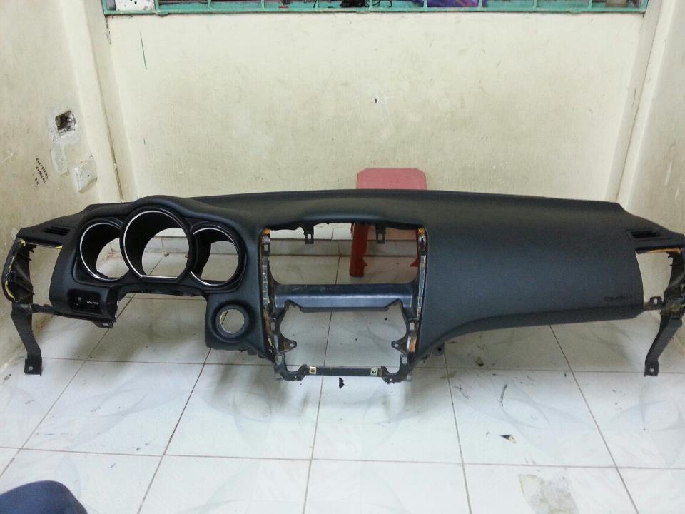

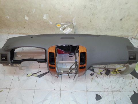

Taplo Camry nên bọc lại bằng dả da (simili), bọc bằng da thật túi khí không bung được đâu các cụ ạ. E bọc đảm bảo như zin, nếu ai chưa biết là taplo bị bọc thì khó mà phát hiện được. Em có chụp một số ảnh taplo bên e đã bọc. Mời các cụ xem ạ:

Bọc lại là ổn mà cụ, mầu sắc giống đến 95% nếu ai chưa biết là bị bọc lại thì nhìn không phát hiện ra được đâu ạ. Taplo bọc bằng dả da mỏng nên chẳng may bị va chạm thì túi khí vẫn bung được cụ ạ!
Đây là taplo Camry LE bên e đã bọc lại:
