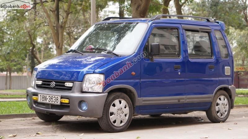

bẩm các cụ e đang định triển khai thêm món đèn gầm hình chữ nhật này thêm ở cản trước các cụ thấy thế nào ? đèn e đã mua rồi
mượn ảnh xe cụ này
bsphongnb
OF-23934
10/11/08
7,105
558,547 Mã lực
mượn ảnh xe cụ này
Xe này của cụ Susuzen thì phải ?!
quocchuan
OF-154531
29/8/12
2,366
377,330 Mã lực
Đẹp hơi tốn điện nếu bật hết đèn lên, máy yếu, máy phát không cấp đủ nếu bật hết tưng bừng đèn + loa đài + điều hòa + sấy kính (mùa đông) +......
Tăng phần tốn xăng, mời giờ mà cụ đã than tốn thế rồi còn lắp thêm thì không biết kêu gì nữa không :))
Giải pháp: mua bóng H3 (đèn gầm loại 35w hoặc mua đèn Led); đèn pha cũng mua loại H4 loại 35w (hoặc đèn Led). Tóm lại cụ muốn nó sáng tưng bừng thì là giải pháp không hợp lý, nếu chỉ muốn là trang trí thì làm cái đèn Led trang trí như nhà cháu:
bẩm cụ e định lắp thêm vào khe giống như của cụ thôi ạ ! khi nào đi ngoại thành tối om e mới bật hết ợ ! mà e trót mua cái đèn rồi h chả nhẽ ko lắp hi hi. mà e thấy đèn gầm sao nó cháy suốt ý nhi ? mấy lần e gặp cụ quốc chuẩn là từng ý lần cụ cháy đèn gầm ....:))
Thế thì xe cụ có vấn đề roài, nhà cháu chẳng thấy cháy từ lúc lấy xe đến giờ, toàn bị lỏng cái cầu chì thôi. Thấy nó không sáng thì mở nắp capo lên bóp vào cầu chì phát là lại sáng :))
dạ không cháy đèn thì cháy dây ở chô đầu vào của đèn e gia cát dự là dây đó quá bé mà cái đèn gầm nó tốn bằng đèn pha còn đâu. nên hay cháy. Mà cái vụ đèn led gầm cụ tư vấn thấy cụ tức kêu chỉ trang trí thôi ko sáng đâu ợ và cụ ý cũng đã làm cặp đèn gầm khác
