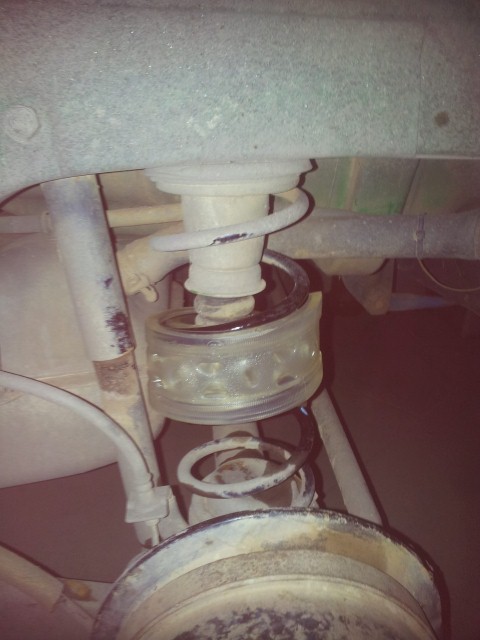

Đem về Tự sướng thoai...Kích xe lên...Tháo lốp sau làm cho dễ:

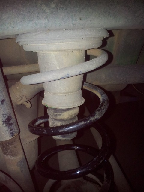

Nhìn gần thêm tý:
Cũng lau chùi cho Ló sạch sẽ xong dùng nước xà phòng bôi vào lò so cho trơn và lắp vào:
Lắp lốp sau trả lại như cũ rồi hạ kích...xong mọi việc thì lộn vào gầm kiểm tra chất lượng sản phẩm:
Sau đấy oánh xe đi thử thì ko thấy gì khác biệt so với lúc chưa lắp (Vì đường 1tỷ VNĐ/m mà)...Tuy nhiên lúc xuống vỉa hè thì thấy xe ko lắc mạnh như trước... Sang tuần sau nhà cháu có Phát Đi Thái nguyên 6 người vào Mộ Ông Bảy thì sẽ là bài Tét hữu hiệu để Bá cáo các cụ.
Tổng thiệt Hại: 500k/2 cái (Rẻ hơn trên Ép sai) vì cùng Offer mà. Thời gian thi công 1/4h
