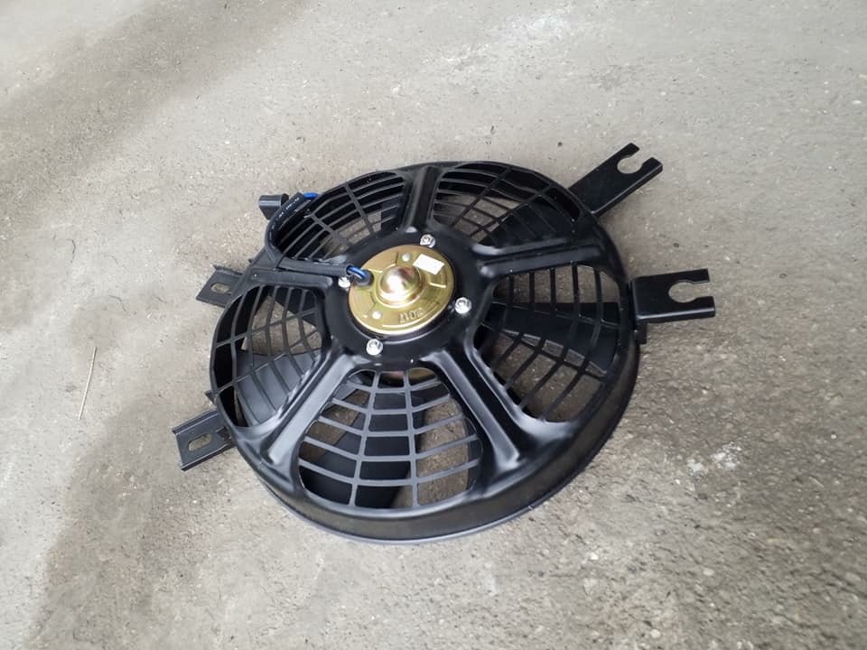

Bẩm các cụ, hôm nay chở gđ em gái đi thanh minh trên Bất bạt. Bật đh thấy hệ thống cảnh báo nhiệt độ bất thường. Dừng xe, mở nắp capo thì thấy quạt két vẫn chạy...dưng mà êm ái quá cơ :)) bắt bệnh: chắc là có 1 trong 4 chổi than bị hết...Cố chạy về nhà tháo quạt ra kiểm tra thì :((
cổ góp mòn hết
Nguyên nhân chính là do cách đây 3 năm thay phải chổi than rởm dẫn đến phá cổ góp.
Bốc máy gọi cho Chánh hỏi có quạt mới ko thì chánh bẩu "hàng đang bị cấm biên" ~X(
Vội vàng phi ngay ra chợ.
Lão chủ moi ra đến 10 cái...nhưng toàn 24v. Động viên lão chủ lục lại...Sau 1/2 tiếng thì lão cũng moi ra dc 2 cái 12V Tháo cái đầu ra kiểm tra thì thấy kém quá...
"Cô thương" tháo đến cái thứ 2 thì chất lượng 90% (chổi than mòn chưa ôm hết cổ góp) nhưng ren vặn ecu hám cánh quạt lại cháy 1vòng đầu. Lão chủ phải đem đi lăn lại ... thế là ngon =D>
Ơn giời về lắp vào nó lại "gầm rú còn hơn xe ben đổ sỏi :))
Mác tem rõ ràng
Chi phí "rật mìn": hết 320k. (Thế mới thương các cụ ở tỉnh xa, ếu như "đầu to... Muốn là có, mó là thấy b-))
Nhân tiện mua luôn quả quạt bãi hàng siêu mỏng của xe Italia...để nghiên cứu dự án đang thai nghén ;))
Công suất 12 V - 80W
10 cánh, D300
Mặt sau
Độ dày 30mm
Giá 250K
Khi nào rỗi sẽ về cty lập hội đồng khoa học, thi công lắp đặt...và sẽ báo cáo các cụ.

Hạng mục thứ 2: Điều hòa thế hệ 4.0
Bổ xung quạt mát dàn nóng Điều hòa.
Sản phẩm sau khi hoàn chỉnh
Ơn giời khi lắp vào vừa khít khìn khịt
Đường kính cánh D300 chiếm gọn dàn nóng.
Quạt này dc đấu điện độc lập, có công tắc riêng. Và chỉ dc bật vào ban ngày, còn ban đêm thì tắt đi để ưu tiên điện cho đèn chiếu sáng.
Kết quả test thử:
- Đỗ xe bật đh bình thường (nấc eco, gió số 2) sau 3 phút thì Block ngắt (đã đủ lạnh)
- Bật công tắc cho quạt hỗ trợ tản nhiệt này chạy thì chỉ chừng 1phút block đã ngắt rồi.
KL: Đây là 1 óp sừn xứng đáng. Chắc chắn ĐH sẽ mát hơn trong những ngày Thủ đô đổ lửa và sẽ tiết kiệm xăng hơn khi block phải làm việc ít hơn (vì dàn nóng dc tản nhiệt tốt)
