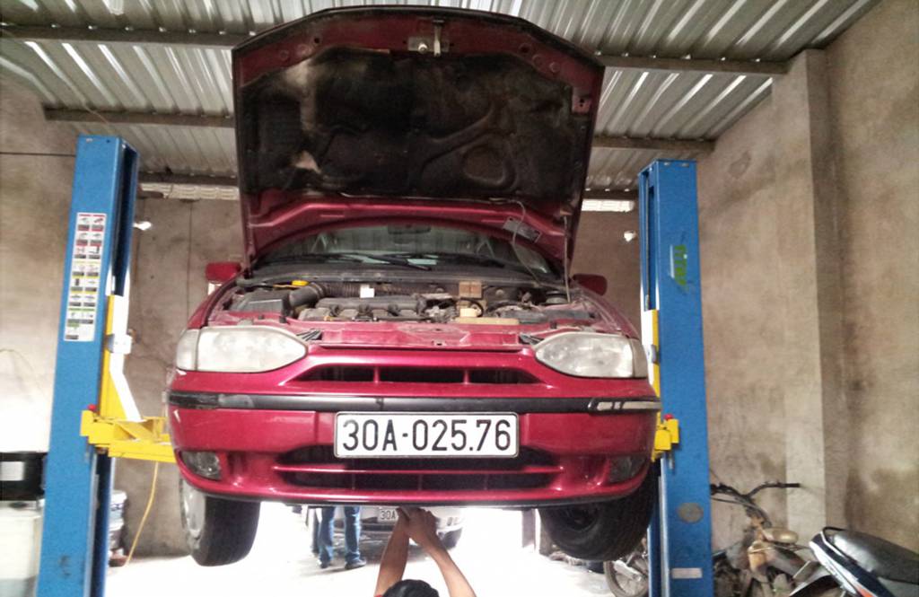

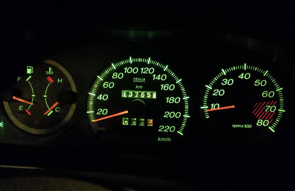

Sau 1 năm, xe nhà cháu như thế này:
Lúc mua ODO là 131900 km, hiện giờ là:
- Sơn lại toàn bộ (sơn cũ mấy cụ nhà mình kêu vẫn đẹp rưng mờ cháu thích soi gương nên cho đi tắm luôn).
- Càng A bên phụ: Vẫn đi tốt, nhưng cháu không thích lắm - thay.
- Cảm biến họng hút: Kiểm tra thấy không zin theo xe - thay hàng zin.
- Bi may ơ trước bên lái: Cụ Tân chạy rà kiểm tra xe, nghiêng nghiêng cái tai nghe nghe rồi phán - bi may ơ trước bắt đầu có vấn đề - thay thôi.
- Bi máy phát: Cái nè mới gọi là cẩn thận quả nhiên không thừa, cháu kêu cụ Tân tháo ra kiểm tra --> gần chết vòng bi - thay gấp.
- Bơm trợ lực: Bơm zin của xe đến lúc cần phải thay - thay ruột bơm zin là OK.
- Cảm biến áp suất khí gaz: Thỉnh thoảng lại phải nạp gaz (khó chịu phết) - thay hàng MK new.
- Đèn pha: Cho đi rửa V.Rohto ở Hoàng Quốc Việt - sáng trưng.
- Bình nhựa phụ nước làm mát: Bắt đầu có vết nứt dăm - thay luôn bình Albea new.
- Cụ Tân phải hạ sơn cứu hộ 1 lần do nước làm mát bị e --> bục ống cao su, hơi nghi ngút (may mà cháu đã về bãi gửi đâu vào đấy rồi bị). Cái này do cháu không biết cách chế thêm nước làm mát --> bị e.
- Bảo dưỡng vệ sinh 4 cánh cửa: Tháo ra mới biết là rất bụi bẩn.
- Lọc dầu, xăng, dầu máy: Thay định kỳ.
- Rửa máy hơi nước nóng: Một lần trên OF ta cháu thấy 1 cụ khoe xe mà máy rửa đẹp quá, với lại bụi cáu bẩn lâu ngày dễ dẫn đến rỉ sét chập cheng - cho em nó đi xông hơi luôn.
- Nội thất vẫn zin đẹp nên khỏi cần dao kéo ah.
... và Hè sắp đến: Chuẩn bị đô-la để đi xúc rửa vệ sinh hệ thống nước làm mát, quạt, điều hòa, lọc gió (cho chắc cú). Ắc-quy khô gần được 3 năm rồi --> mấy hôm trước không biết do trời lạnh hay... mà cháu đề đến phát thứ 3 mới OK (không lẽ lại chuẩn bị o ba ma nữa...! :D).
Nhiều món ở trên do cháu mới đi xe, chưa có kinh nghiệm nên cứ kiểm tra, bảo dưỡng hoặc thay cho chắc.
Và quan điểm của cháu là trừ trường hợp bất khả, còn thì chỉ sửa chữa, thay thế bảo dưỡng ở 1 nơi - có gì sau dễ nói chuyện.
Xe mình cũ, bảo dưỡng định kỳ cho em nó khỏe mạnh :D
