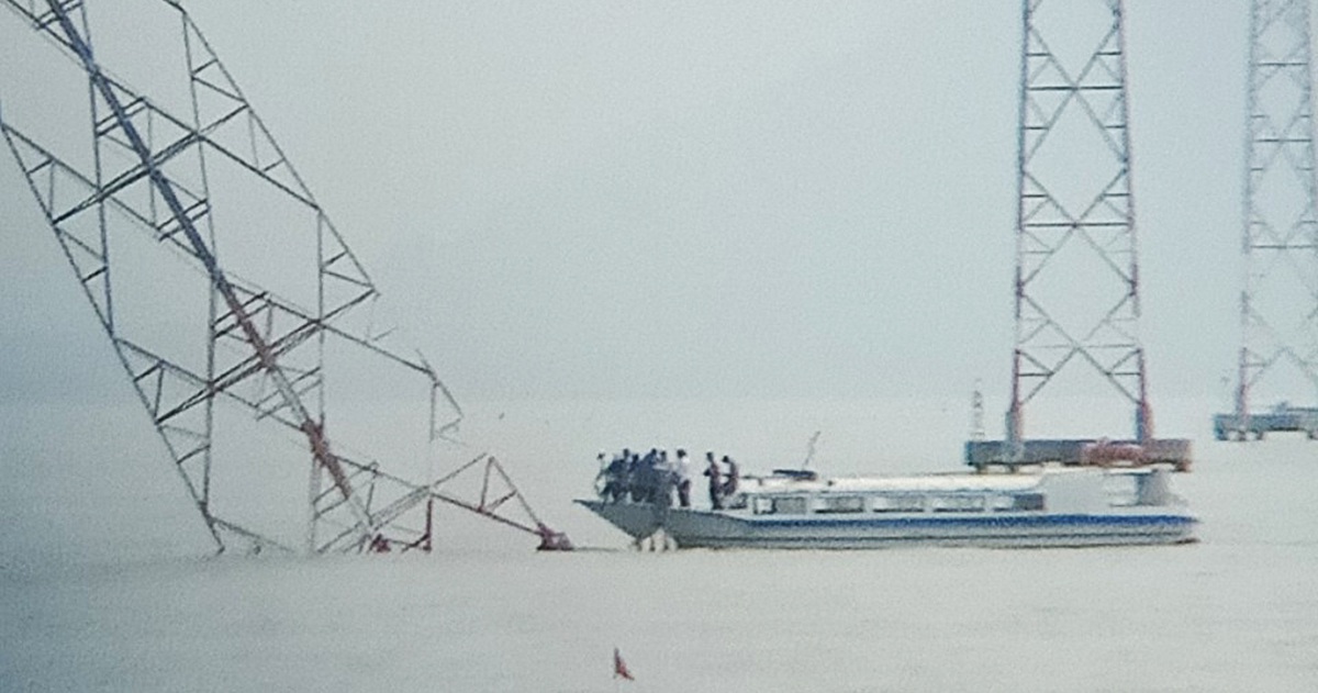

Vừa có sự cố hi hữu tại đường dây điện vượt biển từ đất liền ra đảo Hòn Tre - Kiên Giang.
Đáng chú ý là khoảng cách chỉ khoảng 12km thôi nhưng bên điện lực cắm 27 cột điện thép cao từ 40-45 mét trên biển. Không chỉ 1 dự án kéo điện ra đảo Hòn Tre sử dụng cột vượt biển mà có tới 3 dự án như vậy tại Kiên Giang.
Tại sao không làm cáp ngầm kéo ra biển vừa rẻ vừa ổn định lâu dài?
- Làm cột điện vượt biển bằng thép thì lâu ngày thép bị ăn mòn, tốn tiền bảo trì và không lâu dài.
- Ảnh hưởng của thời tiết, gió bão, sương muối...
- Gây ảnh hưởng cho tàu thuyền đi lại, cột cao 40 mét nhưng dây điện bị võng, sẽ còn cao chỉ trên dưới 20 mét, nếu thuyền lớn có thể bị vướng dây điện nên đi qua đường dây. Cột điện cũng gây cản trở tàu thuyền.
- Thi công chắc chắn đắt hơn là rải cáp ngầm, do phải thi công hàng loạt cột điện trên biển.
Cụ nào giải thích được tại sao họ lựa chọn phương án thi công cột không?
Đảo này tương tự Lý Sơn.
Dự án cáp ngầm ra Lý Sơn, phải đặt 1 sợi cáp dài 26km ko mối nối. Tổng dự án hết 650 tỉ.
Dự án điện Hòn Tre KG, dài 13km. Vốn đầu tư 69.5 tỉ đồng. Tạm hiểu, nếu xa 26km như Lý Sơn, chắc tốn max 140 tỉ đồng, khoảng 20% so với Lý Sơn.

Nhiều cách giải thích: Tùy theo nhu cầu phụ tải mà quyết định kéo cáp trên không hay cáp ngầm. Tải tiêu thụ điện trên đảo Hòn Tre thực sự không lớn (5000 dân), nên chọn phương án đường dây 22kV cột thép kéo điện ra đảo là phù hợp.
Lấy ví dụ so sánh, EVN đã làm đường dây điện cáp ngầm xuyên biển 110kV 3 pha Hà Tiên - Phú Quốc, công suất mang đến hơn 130MW, chiều dài gần 57km ngầm dưới biển, và một số vị trí như trạm biên áp đầu Phú Quốc là 2x40MVA, hiện lắp 1 máy 40MVA do phụ tải cũng chưa thực lớn (các móng máy phải tính sẵn có khả năng mở rộng bằng máy biến áp mang tải 80MVA trong khoảng 2020-2025), trạm đầu Hà Tiên, cùng một loạt các thiết bị thông tin, đo đếm bảo vệ quá dòng, quá tải quá nhiệt đường dây..., phòng cháy.
Cáp ngầm xuyên biển chôn sâu 0,7m ở khu vực đất cứng, và 1,5m ở khu đất mềm, thân cáp được bọc chì chống thấm nước, có lớp bọc vỏ giáp kim loại bên ngoài. Thi công bằng thiết bị đào rãnh chuyên dùng, đào, rải cáp và chôn cáp đồng thời. Lõi cáp có cáp sợi quang đi cùng. Hành lang bảo vệ tuyến cáp ngầm 200m rộng x 59000 m dài (diện tích khoảng 1117ha)...Tổng đầu tư gần 1800 tỷ VNĐ

Có mắc hơn nhưng bác vẫn phải thuê tàu rải cáp nên tiết kiệm đc ít thôi.
Tổng đầu tư DA 26km cáp ngầm 22kv của Lý Sơn là 650 tỉ, tương đương 25 tỉ/km đó cụ.
Trong khi dự án điện vượt biển của Hòn Tre, 13km có nhõn 69 tỉ. Quá rẻ

Cáp ngầm đắt hơn, nhập khẩu toàn bộ, thi công phải thuê tầu rải cáp, và không có khả năng nâng được công xuất chuyền tải.
poiuy
OF-198769
17/6/13
24,151
699,454 Mã lực
Ngay trên đất liền mà làm đường câp điện ngầm đắt gấp đôi làm nổi cột rồi. Làm trên biển còn đắt hơn nữa.

Có 3 phương án để kéo điện ngoài khơi:
1. Đi đường dây trên không
2. Cáp ngầm biển (cáp đặc biệt, khác cáp ngầm trên bờ, thi công phức tạp hơn ngầm hóa trên bờ).
3. Đi dây trên cầu dẫn.
Phương án 2 là ổn thỏa nhất (đặc biệt dành cho các khu vực càng xa bờ càng tốt), nhưng đắt gần gấp 2 phương án 1. Phương án 3 chỉ dành cho gần bờ.
Với dự án trong bài báo, phương án 1 được chọn vì chi phí rẻ hơn.
Bác nói thi công chắn chắn rê hơn rải cáp ngầm (phải ngầm hóa, chứ không thả nổi vì dễ đứt cáp do tàu bè) là sai.

Mỗi phương án đều có cái hay và cái dở, nhưng mỗi cái lại phù hợp với điều kiện thục tế thi công, nên có chỗ thì đi cáp nổi, có chỗ chìm, các nhà chuyên môn họ tính hết rồi, kinh tế, an toàn...
