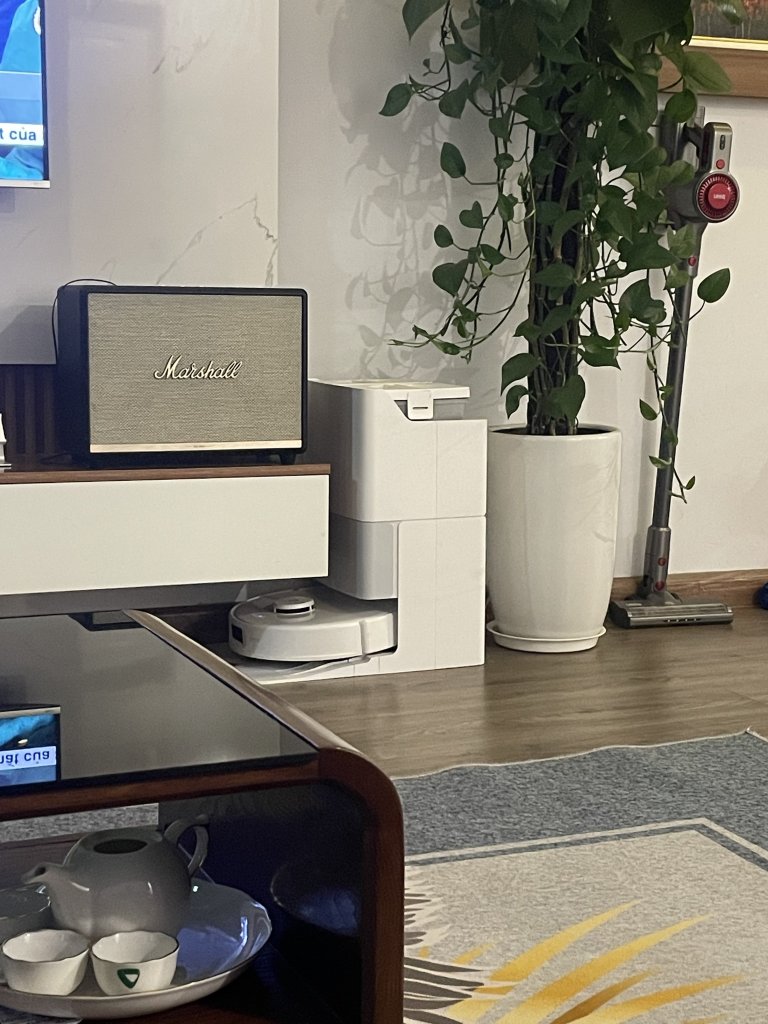

Dnay đau lưng năn nỉ ỉ ôi mãi nên vợ em cấp ngân sách 10 củ cho mua máy robo hút bụi. Seach 1 vòng mà hoa cả mắt. Yêu cầu chủ yếu lau sàn chung cư 70m và có chức năng giặt sấy giẻ tự động. Nhà đang có con hút bui cầm tay rồi nên nhu cầu chủ yếu chắc là lau sàn thôi ạ.
Các cụ chỉ cho e con đường sáng xem hãng nào dùng ổn với ạ.
Roborock thì vẫn ngon nhất trong đám Chị Na cụ nhỉ
Em dùng con S6 gần 5 năm rồi mà nhà lúc nào cũng sạch bóng
Mỗi tội giờ S7 S8 full đắt quá nhiều ng k tiếp cận dc
Em đồng quan điểm với cụ TsarPutin, trong các dòng robot hút bụi thì Roborock ngon nhất trong đám có chức năng lau chùi kết hợp. Em bổ xung thêm lý do là vì phần mềm của Roborock ổn định nhất và app điện thoại hay được cập nhật -> robot hoạt động ổn định, lau hút sạch hơn, khả năng tự tìm đường, tránh chướng ngại vật tốt. App điện thoại cũng rất dễ sử dụng.
Dòng S hầu như đều là mẫu cao cấp nhất của Roborock, giá cao. Với ngân sách 10 củ, cụ Sylvanaous có thể xem xét thêm vào 1 - 2 củ mua dòng Roborock Q Revo. Bản cơ bản là đã có đủ chức năng mà cụ cần: hút, giặt, sấy giẻ tự động. Nhà em cũng đang dùng loại này được gần 1 năm rồi. Ngày nào cũng bật, 80m2 (36m2 sàn) thì hết hơn 30+ phút hút & lau kết hợp, 3 lần về trạm giặt rửa. (Cùng dòng này mà đắt hơn là do cảm biến video, lực hút mạnh hơn, có chế độ nước nóng cho lau nhà - e thấy ko cần thiết lắm: video thì nó giống như có thêm cái camera trong nhà nên em không thích vì tính riêng tư giảm, chế độ nước nóng với độ cứng của nước cao thì nhanh tắc ống do cặn canxi, có đúng cái lực hút thì có vẻ cần xem xét).
1 điểm cộng cho dòng này là việc bảo dưỡng sau hút và lau nhà cũng dễ: (1) tấm nhựa kê giặt miếng lau sàn có thể lấy ra đem đi rửa, (2) tóc rối quấn cũng dễ lấy, (3) khi đã nhà đã lau hút đều, sạch rồi thì rất lâu mới phải thay túi rác ở trạm, (4) miếng lau sàn dễ tháo lắp để giặt riêng (em khuyến nghị mua thêm 1 set miếng lau để thay -> không phải chờ cho miếng lau đang giặt khô + nhà sạch hơn.)
điểm trừ em thấy thì hay phải thay/đổ nước: 1 bình nước sạch, 1 bình đựng nước bẩn, mỗi bình tầm 5l nước (chắc là do em ngày nào cũng bật + em lười). Chỉnh chế độ lau càng ướt thì càng nhanh phải thay nước sạch, đổ nước bẩn. Ngoài ra cũng cần mua chai nước lau chuyên dùng của nó pha cùng bình nước sạch để (1) tránh nước sạch để lâu bị nhờn + thối, (2) lau nhà xong thì không có mùi tanh nếu chỉ dùng nước sạch không. 1 Chai chính hãng cũng tầm 380-450k,dùng được 3-4 tháng. Em toàn săn sale trên shopee cho mấy đồ này.
