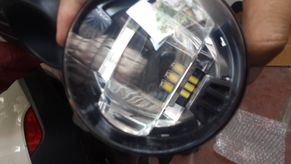

- Trước đây e đã có bài review về đèn pha LED Morimoto và rất hài lòng.
Tiếp đến là món đèn gầm LED Morimoto mà giờ e mới có time để review chút.
- Nhu cầu lắp đèn led gầm: Dòng Forester có một nhược điểm về đèn gầm là không có tác dụng chiếu sáng gần và hai bên xe. Bên cạnh đó đèn cốt xenon nhưng không có projector nên ánh sáng cũng không được gom tập trung. Nên sau khi tham khảo các forum nước ngoài và otosaigon e đã order và lắp lên xe e bộ đèn LED Morimoto.
-Quy cách sản phẩm: Chất lượng hoàn thiện rất tốt, thiết kế đẹp. Thân bằng nhôm sơn mạ đen, tỏa nhiệt tốt. Mặt đèn bằng nhựa polycacbon chống trầy xước, có cả lúp bên trong tạo đường cắt đẹp, ánh sáng ko bị lan tỏa. Một bên đèn có 3 con led Philips Luxeon T độ sáng 5000k, công suất 10w/đèn, độ sáng 1200 lumens/đèn.
- Link:
http://www.theretrofitsource.com/led-lighting/morimoto-xb-led-fog-lights-type-s.html#.Vb8CHrWhm71
Giá: 5 củ ship về đến tận chân
- Tương thích với các dòng xe Subaru sau:
Compatibility
Subaru Fitments:
Subaru Part #: 89210094
Subaru Forester 2014+ (w/ mods)
Subaru Legacy 2010-2012 (w/ mods)
Subaru Outback 2010-2012
Subaru WRX/STi 2015+
Subaru Impreza 2012-2013 (non WRX/STI)
Subaru Crosstrek 2012-2014 (w/ mods)
- Xe e đời 2010 nên phải chế cháo lại chân nhiều. Chứ Forester đời 2014 thì chỉ cần chế chút là lắp ăn ngay.
Review của một cụ otosaigon:
https://www.otosaigon.com/threads/project-a-nang-cap-den-gam-led-fog-light-forester-14.8630729/
- Hình ảnh thực tế:
Chất lượng gia công rất ổn, có thể nhìn thấy gương cầu và 3 con led bên trong.
- Review thực tế sáng sáng sau khi lắp: e chỉ chụp bằng ipad nên có thể ko phản ánh được hết độ thật sau khi lắp.
Cảm nhận của e là ánh sáng ở tầm gần rất tốt, hỗ trợ đèn cốt tuyệt vời, chiếu cả được sang hai bên xe ngon hơn đèn halogen theo xe.
Haizz, tranh thủ ngồi gõ tí lại quên ảnh ở ipad ở nhà. Chiều về e sẽ bổ sung ảnh ánh sáng thực tế.

Cám ơn bác đã tư vấn hết sức tận tình ! Hôm vừa rồi được tận mắt nhìn đèn lắp thêm trên xe bác ! Rất ấn tượng ! Cá nhân tôi thì vẫn hơi tiếc mầu ánh sáng hơi vàng, ấm của đèn nguyên bản. Ánh sáng trắng (>5000k) tất nhiên là sáng hơn nhưng có vẻ hợp với cá tính các cụ đi Mec, Bim với Audi thì phải !! Vậy nên với bóng cốt thì tạm thời cứ để thế đến lúc cần thay sẽ tính
Tuy nhiên bộ đèn gầm như của bác thì tôi thấy rất ngon ! Công suất thấp hơn mà lại sáng nên có lẽ tôi sẽ tính. Có điều hơi lăn tăn là lắp vào Fxt 2014 mà vẫn phải chế thì không biết giả sử sau này muốn lắp lại bộ đèn cũ có được không ?
E gọi là chế vì hãng nó ghi thế, chứ thực tề thì ko cần chế j cả. Lúc nào thích bác undo lại đc ngay ah.
Có bác ở otosaigon review rất kỹ quá trình lắp đặt cho FXT 2014, bác xem sẽ thấy ngay ah. Xe e 2010 nên e ko review lại quá trình lắp vì phải chế nhiều.
