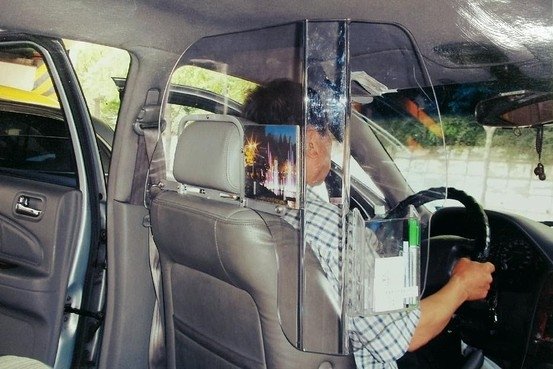

Lái xe taxi có thể tự bỏ ra chỉ vài trăm mua 2m2 lưới ô vuông (loại dây 3 ly) về cắt và lắp trong 1 tiếng đồng hồ là xong. Chả cần gì phải chờ bọn vô cảm kia nó động lòng..

Từ lâu rồi, không biết bao nhiêu ý kiến đề nghị lắp vách bảo vệ tài xế mà nhiều người có chức trách, chỉ vì sợ trách nhiệm, cứ vin vào những thủ tục máy móc mà không đưa ra được quyết định.
Suy cho cùng, các xe taxi ở các nước lắp vách vẫn là những xe ô tô bình thường thôi. Nhiều người vin vào cớ thay đổi thiết kế mà bỏ mặc sự an toàn của người dân.
Bây giờ nếu chưa cho lắp vách, ít ra cũng lắp cam trực tuyến trong cabin để nhận dạng hành khách. Đồng thời lắp cảnh báo, thông báo để hạn chế bớt giã tâm của bọn cướp.
Thực ra thì nếu cho phép tài xế tự lắp thì cũng tốt, nếu cty chưa chịu đầu tư, lắp loại mica kính dầy 1phân - 1,5 phân giá tầm 250-300k/m2 chưa kể công và vật tư khác, tổng hết tầm 3triệu/xe thì chỉ có bắn súng thì xuyên, còn thì chấp búa đập, dao đâm, ...thoải!
Cái quan trọng là mấy thằng lãnh đạo hãng nó không đề xuất lắp để đăng kiểm cứ phải đợi bắt phải lắp,mà bắt lắp nó cũng ra văn bản phản đối ngay.
Giả sử xe 4 chỗ mà cụ lắp vách,kể cả có hở vài phân,trời mua hè nóng lắm chịu sao nổi ——> lại tốn 1 mớ độ giàn điều hoà đằng sau

Quan trọng ngay là an toàn vì nhiều vụ quá rồi, mà cụ! Còn đăng kiểm thì cũng năm/lần, việc tháo ra lắp vào cũng chỉ 30 phút thôi ạ. Còn điều hoà thì cũng ko phải là vấn đề, vì việc độ thêm đường dẫn hơi lạnh ra phía sau cũng rất đơn giản; trên OF mình nhiều cụ làm rồi, nhất là đối với những xe 7 chỗ mà chỉ có 1 dàn lạnh! Cụ cứ hình dung như là cái xe 40 chỗ, hơi lạnh đẩy từ đầu xe xuống phía sau thông qua 1 cái ống, và cứ cách 1 m thì cái ống đó là có cửa đóng mở để tăng giảm lượng khí lạnh đẩy ra!
Ra văn bản bắt buộc xe taxi là được ngay mà cụ,nhưng mấy ông hãng có chịu không??mấy ông có xe cổ phần có chịu không??Độ thêm giàn lạnh khá tốn đấy,chưa kể phải độ thêm cả khoá,bỏ khoá phụ đi,khoá chính khoá thì phụ không mở được tránh trường hợp khách mở cửa chạy ra tự do vòng lên ghế lái.

Vâng, quan trọng vẫn là cái văn bản cụ nhỉ! Có lần em đi xe bus thì thấy chỗ ngồi của Lx bus cũng bắn cái khung Mica Gương này rồi (dầy 1,5cm) thấy thi công đơn giản nhưng vẫn đẹp và chắc chắn lắm, búa tạ nện cũng khó vỡ được!
kiểu ntn cũng dc cụ ạ. Dùng tấm polycarbonate 0.5 cm là quá ngon. Giá thành tầm <2tr
