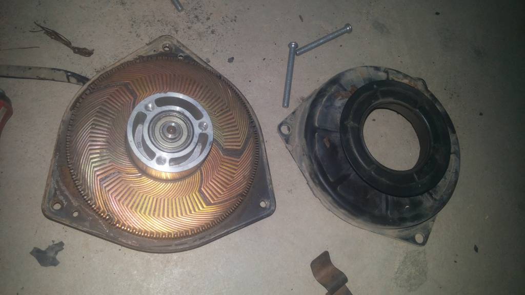

Tềnh hềnh là bắt đầu nắng nóng cao điểm rùi, điều hòa cần vệ sinh và kt cho chuẩn, iem hum kt cái quạt giàn nóng thì chết từ cái đời tám hoánh nào, ko bít từ thời cụ [@Vietinco;50257] hay cụ [@onroad;90711] nữa, hì hịu tháo ra thì nóa dư này:

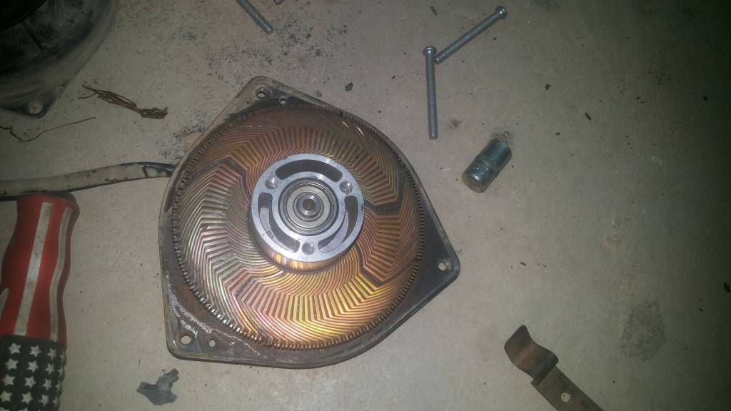

Iem cũng chưa gặp cái mô tơ nào có cái ro to lại mỏng thế này ợ:
Nói chung là cháy hết òi, ko thể khắc phục đc nữa.

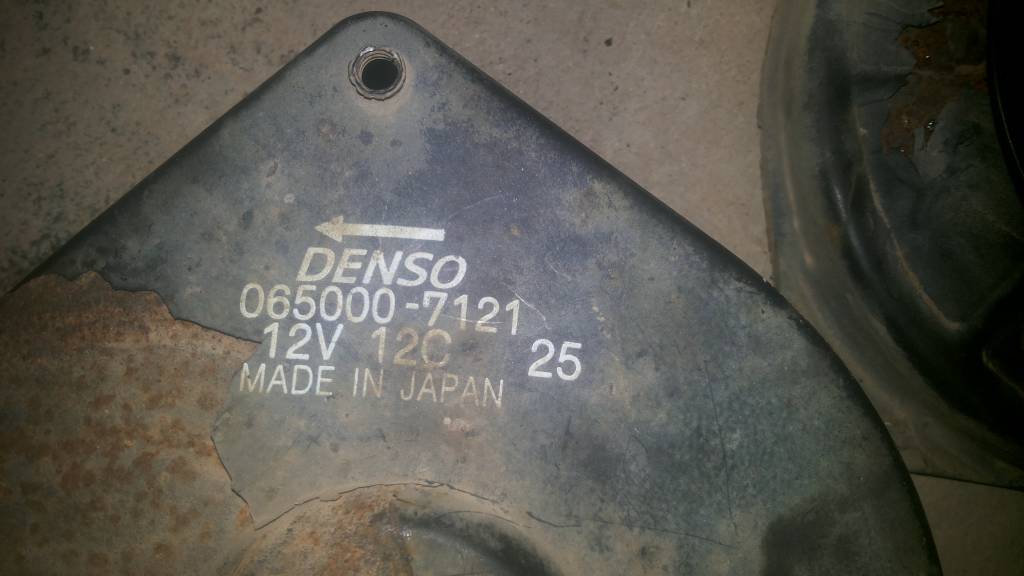

Mã của nó đây nhé:
Sau khi ngâm cứa 1 lúc iem quyết ko cần phải đặt mua mới mà mua loại khác lắp vào. Ra chỗ chuyên điều hòa và mua 1 cái 300k:
Sau khi tự chế cháo hàn xì soẹt thì đc gá vào là ok
L7cs lắp lại hơi tối nên iem cũng ko chụp choẹt j nưã. Tóm lại là chay ngon lành cành đào các cụ ợ, làm mát tản nhiêt rất tốt, chạy êm, không rung.
Nếu cụ nào bị hỏng quạt thì cứ làm như iem nhé, chắc ra thợ phải mất 600 đến 1000k đới.
