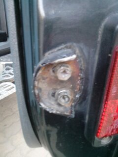

Em vừa cắt lại miếng lót bằng cao su ở cửa sau đây, lót vào chống cửa sau giật lên xuống.

Quá trình thi công và kết quả :-?

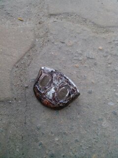

Cái này của iem cũng bị mòn, iem kiếm hẳn cái cục cao su giảm chấn của xe tải cắt nhưng cũng chỉ đc thời gian ngắn vì sau nó bị mủn ra và tự vỡ, iem đang kiếm cái lốp dày để thử rưng chưa có.

Cái này mua trong đại lý có hơn 200k . Sao các cụ không mua cắt làm gì.

Lốp Pa mỏng cụ ợ nên ko thể cắt đc, kiếm cái tấm cao su chịu lực nào có chiều dày khoảng 5x10x3cm thì mới chế đc.

Em cũng đã cắt nhưng không ăn thua cụ ạ.
Xe em tự nhiên kêu lọc cọc khi vào đường xóc phía bên phụ, tiếng kêu như dưới bản lề cửa phụ, mà chỉ kêu khi kiểu xe bị vặn thôi. Đã đưa đến thợ cũng chưa tìm ra, các cụ có cao kiến chỉ dùm em với.
