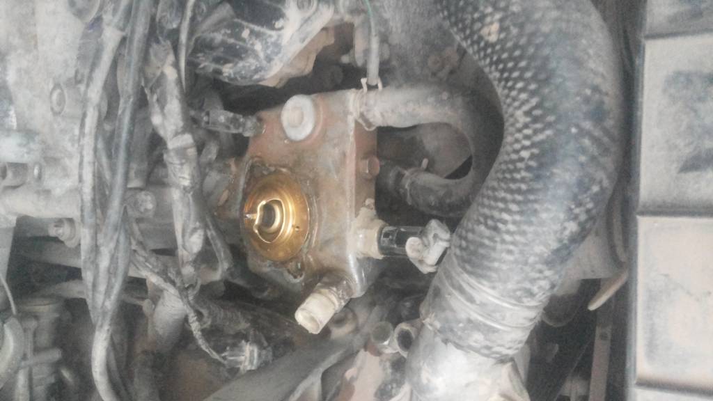

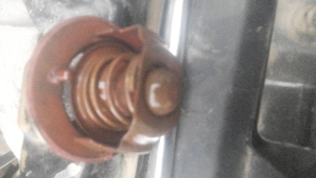

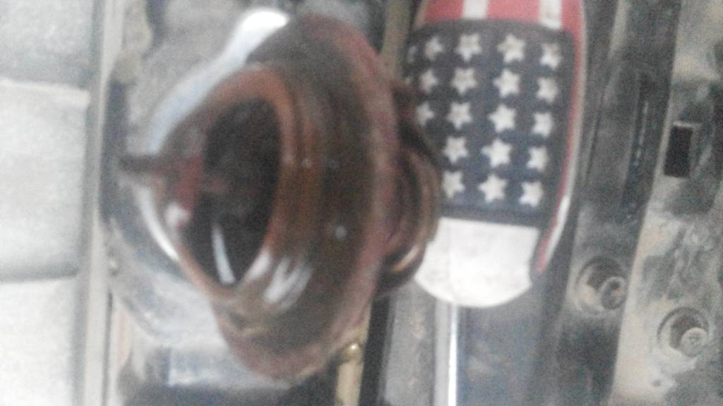

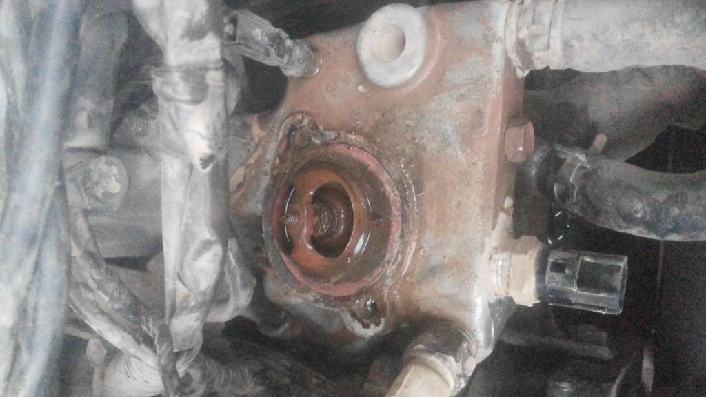

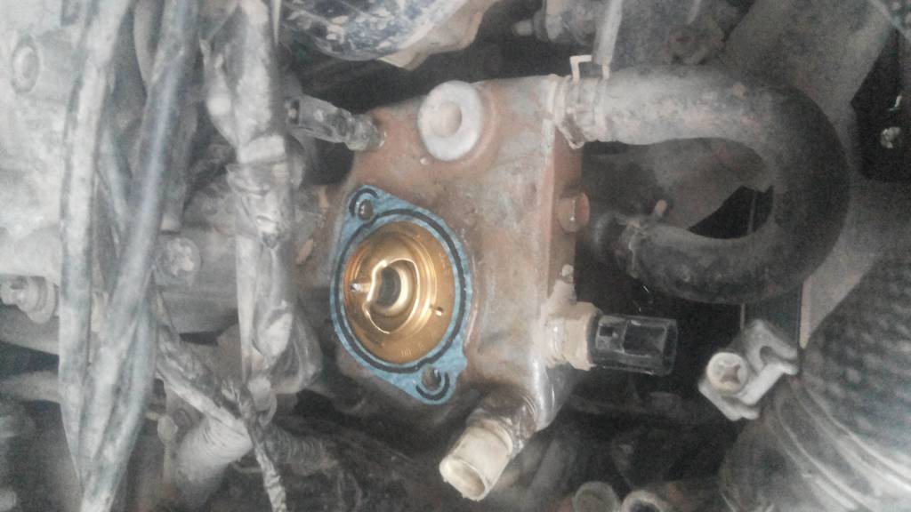

Tềnh hềnh là xe iem thế này ợ.
Hum lấy xe của cụ [@onroad;90711] thì cái đèn báo lỗi động cơ nó cứ sáng, iem hỏi thì cụ ấy bảo cái cảm biến nhiệt độ nước hỏng chưa thay đc, hum rồi iem đặt mua 1 cái 600k lắp vào thì cái đèn nó tắt nhg lại bị hiện tượng ga to, ko tải (kể cả ko điều) hòa toàn 1,1k v/ph, em chỉnh hết các loại thì cũng chỉ xuống còn 1k v/ph. Hôm rồi rỗi rãi đi vào Garage kt thì họ bảo chắc ko có van hằng nhiệt (ko bít cụ [@onroad;90711] hay cụ [@Vietinco;50257] làm cái này nữa) , thế lá lại đặt mua van hằng nhiệt 700k gửi vào đến tận cuối đất Thanh Hóa.
Sáng nay tranh thủ tháo ra thay đây:
Bẩn wa cơ.
Nó hở thế này thì cái j chả cui qua đc:
Cái mới và cũ đây:
Lắp vào đây ợ:
Sau khi hoàn thành nổ thử máy thì vẫn to, đến khi kim nhiệt độ nước chỉ ngang (góc 9 giờ) thì nổ nhỏ lại và ổn định, nhưng lại đẻ ra cái bệnh khác.
Khi tháo ra iem chỉ tháo mỗi cái Mobil và rút mất cái giắc cắm, khi cắm vào thì đồng hồ đo vòng tua nó lại ko chạy, iem đã tháo bình Acquy ra rồi lấy RV7 xịt vào hết các đầu giắc cắm rồi cắm lại mà vẫn ko đc.
Cụ nào biết hệ thống này nó ở chỗ nào chỉ Iem cái, iem đoán nó lằm ở mâm chia điện ko bít có đúng ko nữa. Rất mong các cao thủ vào chỉ bảo.
Xe em cũng thay van hằng nhiệt, giá có 400 k, cả công và dùng máy chỉnh toàn bộ hết có 600k. Em nghe thợ bảo nếu ko lắp van hằng nhiệt thì điều hòa không chạy nóng được, mà em thấy hình như ko giống cái của cụ, hay tại em hoa mắt:-"
Sao lại rẻ thể nhể có 400k, iem nhờ Garage đặt mau có lẽ nó thị 300k rùi mà mình còn tự thay đấy.

Cụ Doanh bị chăn gà rồi. Em thay ở 19- 5. Cũng 400k. ( made in Japan đàng hoàng nhá) setup free luôn.
úi giời, thế thì lần sau iem chạy 250km về thủ đô thay vậy.
