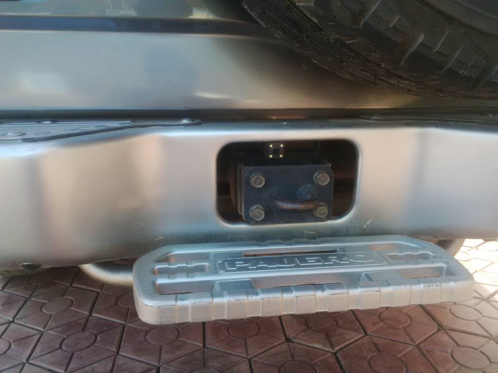

Cam và màn em lắp đây a.
Giang: Tem a dán rồi em nhé, tks.

Anh cố định Cam bằng gì thế :-/ Link a gửi page trc, e chậm chân nên bị xóa rồi :(
Anh có sdt bạn bán đấy. Em cần a gửi cho. A nhờ gara lắp, gắn 1 cái giá inox dưới em ạ.
Cam, Màn rõ, tốt trong tầm tiền :D
