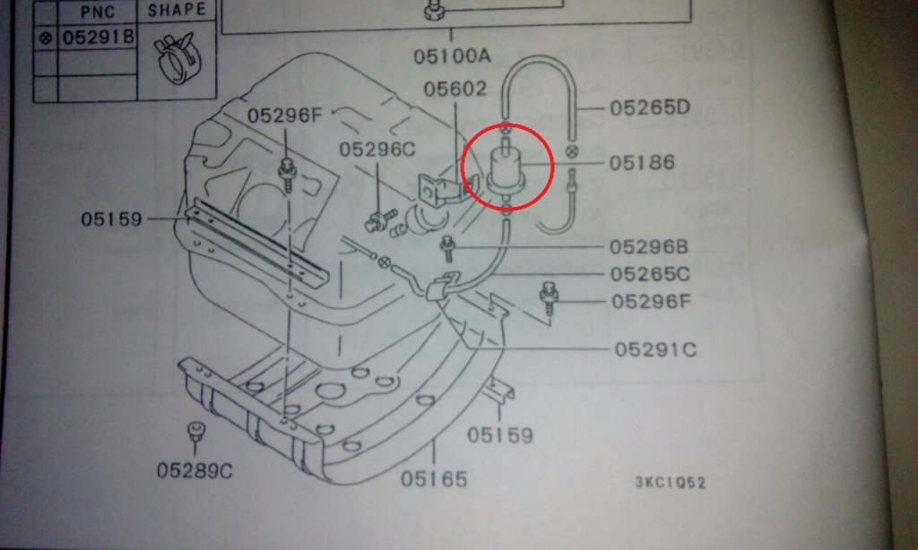

Xin Chào các bác! Có bác nào biết ống này tên bạc là gì không ạ! Xe em V45 bị vỡ ống này! Cảm ơn các bác!

Xe em cũng hiện tượng giống bác, cho thợ hạ thùng xăng, thông ống thông hơi ....các kiểu vẫn thế: Khi mở nắp để bơm xăng vẫn thấy xì 1 tiếng. Kệ thôi, đi đến vạch đỏ bơm xăng xe vẫn chạy bình thường
Ôi xe em nó xì xì mãi mới hết bác ạ

Xe các cụ có cụ nào bị tắc đường thoát khí bình xăng chưa ạ? xe em mỗi lần mở nắp bình xăng thấy xì hơi ra rất kinh. Việc này nguy hiểm thế nào cụ Doanh có thể phân tích cho anh em được không ạ? em cảm ơn trước.
Xe bác khả năng cao bị tắc ống thông hơi bình xăng, hoặc cái van này bị hư rồi. Bác nên ghé gara kiểm tra kỹ xem bị ở đâu chứ thông hơi thùng nhiên liệu cũng rất quan trọng.
