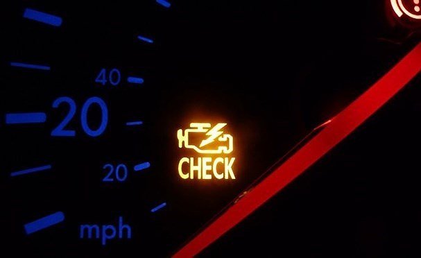

Đèn báo lỗi động cơ (Check Engine) là đèn cảnh báo tổng quát nhất trong số các loại đèn trên ô tô, bởi liên quan đến nhiều chi tiết máy. Đèn check engine nổi sáng sau khi khởi động và vận hành (rất nhiều xe bị) có nghĩa là xe đang gặp trục trặc ở hệ thống điều khiển nào đó... Đọc thấy hay, em copy bài này về để các cụ cùng ngâm cứu chăm sóc V2.

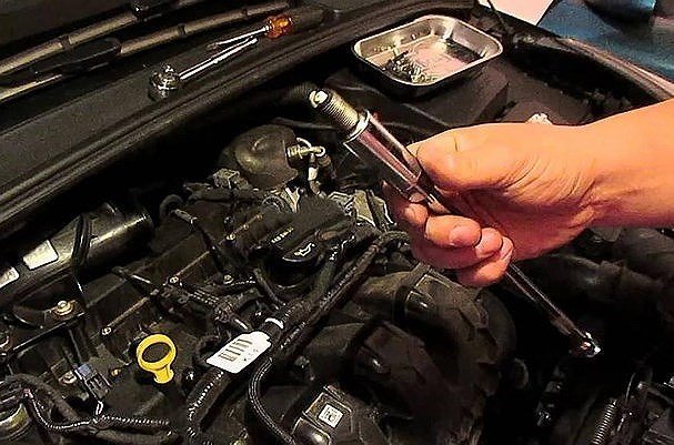

2. Hỏng bugi
Bugi phải làm việc liên tục trong thời gian dài với điều kiện khắc nghiệt, những chiếc bugi đánh lửa sẽ bị mòn các cực dẫn đến đánh lửa kém, làm tiêu hao nhiên liệu và tăng lượng khí thải của xe. Trường hợp xấu nhất là bugi chết, không thể đánh lửa, khiến xe bị rung và yếu..
Giải pháp: Kiểm tra thay thế bugi hỏng; các chuyên gia khuyến cáo nên thay bugi mới sau mỗi 40.000km (với bugi thường) và sau 100.000km (với bugi Platin hoặc Inridium).

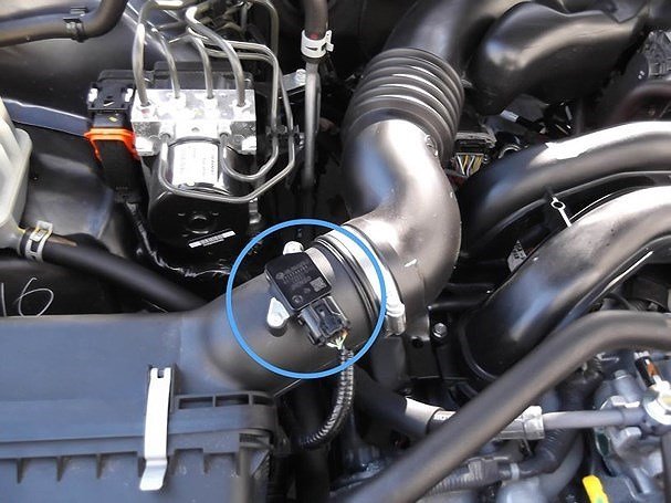

3. Hỏng cảm biến đo gió
Cảm biến đo gió có chức năng đo lượng khí vào động cơ và ECU tính toán lương nhiên liệu phù hợp sẽ được phun vào trong buồng đốt. Khi cảm biến này hoạt động không đúng sẽ làm mất cân bằng tỷ lệ gió và xăng, giảm hiệu suất của động cơ.
Giải pháp: Kiểm tra lần lượt các giắc cắm của cảm biến; kiểm tra xem dây dẫn điện có bị đứt ngầm hay không.

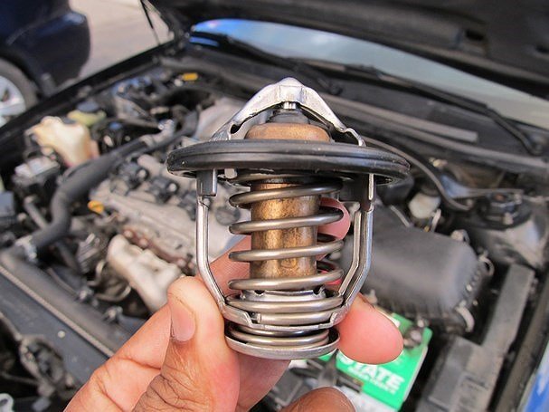

5. Hỏng van hằng nhiệt
Van hằng nhiệt làm nhiệm vụ giữ cho nhiệt độ nước làm mát ở nhiệt độ phù hợp cho động cơ hoạt động tối ưu bằng cách mở hay đóng cho nước làm mát đi qua lưu thông vào động cơ. Nếu van này bị kẹt (mở), nhiệt độ nước làm mát sẽ không đạt mức tối ưu trong khoảng thời gian nào đó và ECU sẽ báo đèn.
Giải pháp: Kiểm tra mức độ bám bẩn dẫn đến kẹt van hằng nhiệt, vệ sinh làm sạch cặn bẩn bám trên van; trường hợp hư hỏng thì phải thay thế.

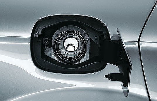

7. Nắp xăng hở hoặc không chặt
Nắp bình xăng không chặt hay hỏng sẽ làm thất thoát xăng và làm tăng mức tiêu hao nhiên liệu và gây hại môi trường. Hệ thống cảm biến EVAP Pressure (đo áp suất hơi xăng trong bình) sẽ phát hiện ra tình trạng áp suất trong bình thấp bất thường và báo lỗi động cơ.
Giải pháp: Kiểm tra nắp bình xăng; trường hợp thay bơm xăng vặn không chặt hoặc kênh cũng có thể gây rò rỉ hơi xăng, khiến cảm biến phát hiện và báo lỗi.

Mất 2 hôm buổi sáng khó đề nổ hóa ra xe em bị vặn kênh nắp bình xăng.

Khi đèn check Engine nổi sang, e xin trinh bày ngắn gọn như thế này :
Engine Check -- > Có Nghĩa là động cơ đang không hoạt động theo chương trinh đã cài đặt -- > tức ECU đang kém tín hiệu, hoặc không nhận tín hiệu từ 1 bộ phận nào đó.
Vậy nhung bộ phận điều khiển bang tín hiệu điện đều ảnh Hưởng khi đến đèn check Engine.
1. Tín hiệu không đủ dòng, điện áp -- > có lúc nổi đèn, có lúc không - > thiết bị chap chờn-- > chưa chết hẳn -- > Do thiết bị hoặc do day bị đứt chưa hết, hoặc do tiếp xúc kém
2. Tất cả các cảm biến liên quan đến hỗn hợp điều chỉnh xăng gió, khí thải, áp suất xăng, đều nổi đèn check
