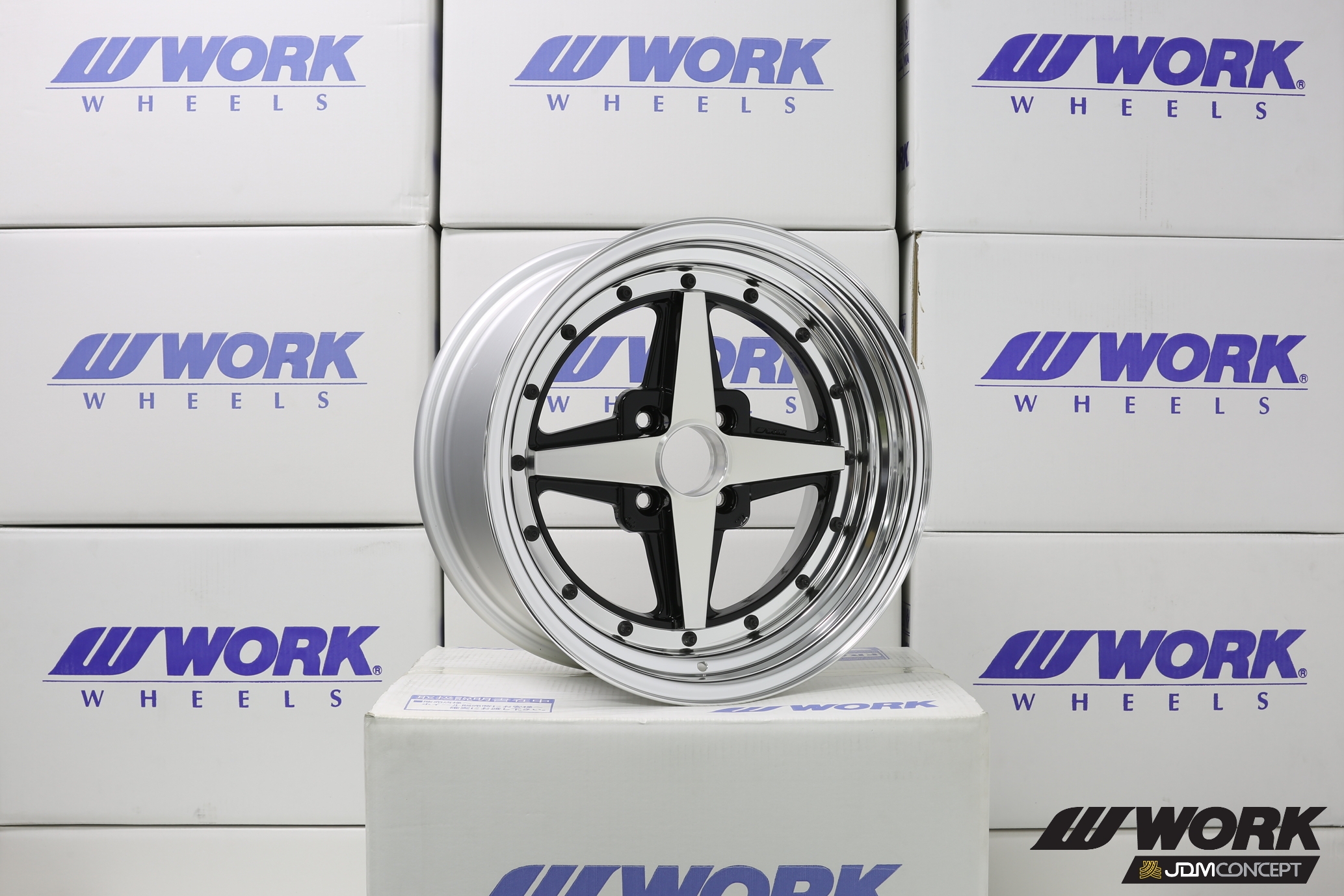

Bộ Mâm WORK EQUIP 1 ,15X 8J ở phía trước, 15 X9J ở phía sau
Lắp lên xe nó sẽ ntn
Đây là ảnh 1 chiếc xe dùng bộ mâm này + bộ coilover kit
Hoặc nếu đường đẹp có thể hạ thấp hết cỡ

Vâng, nhưng mâm 14' lại hơi bé nên e đổi lên 15' cùng bộ coilover cho vừa ý !
Bầu bô cũ hơi bị nhỏ so với công xuất máy nên tiếng hơi rát, e đổi bầu này cho tiếng nó trầm ấm hơn
