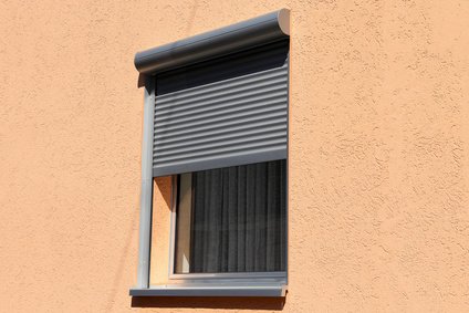

Ở bển họ làm như này cơ ạ. Cái máng thép dốc chéo ra ngoài là 1 phần của khuôn cửa luôn. Nước có hắt vào thì theo máng thép này chảy ra ngoài. Cửa kính (2 lớp) bên trong, cửa cuốn bên ngoài luôn đi cặp với nhau như thế. Mùa đông mùa hè hạ xuống thêm 1 lớp cách nhiệt. Chả hiểu sao bên ta ko làm thế? Hay tiếc 1 cái bậu cửa sổ thêm diện tích sử dụng???
Không biết ở VN có ai làm cái mành kiêủ này ko nhỉ. E làm cho nhà e tránh nắng hướng tây

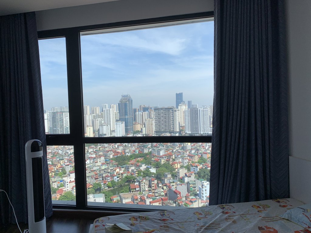

Căn of em 2 mặt thoáng, 1 hướng đông, 1 hướng nam.
E1 xây đợt đầu. Em thấy ciputra vẫn ngon. Khách thuê nhà em chưa bao giờ chê.
Em nghĩ hướng đấy không bị gió tạt nên ok

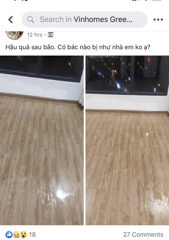

Em đang ở Vinhomes Greenbay và xác nhận cg bị ntn, không phải chỉ ở chung cư rẻ tiền như cụ nào phía trên nói

Toà nhà em toàn cửa kính full tường mà có ai bị mưa ngấm vào đâu cụ
Chỉ cần combo gioang cao su với keo silicon là dùng mút mùa
Chung cư royal city - đã ở được 5-6 năm rồi cụ nhé
Các căn hộ bị mưa ngấm vào chẳng qua là thi công ẩu, ko bơm đủ keo silicon thôi

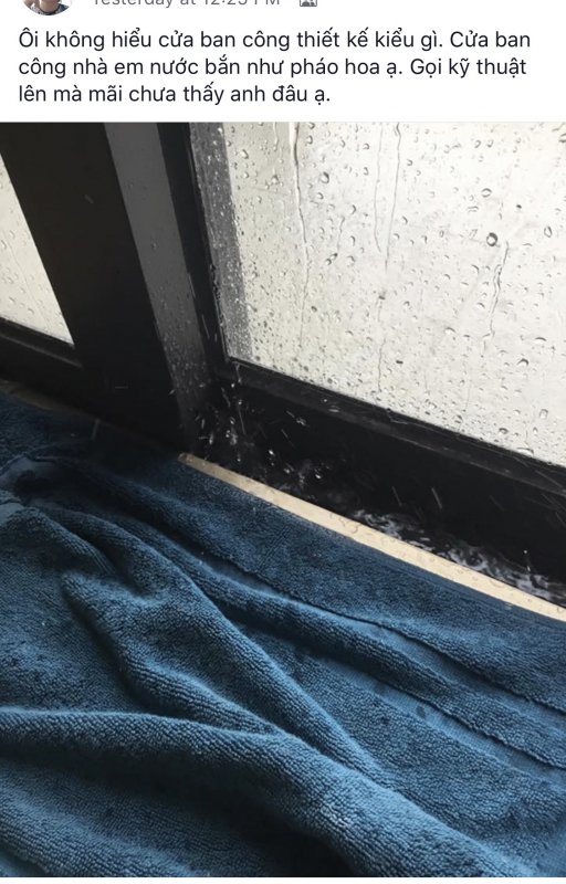

Mưa hắt như mấy trận vừa rồi thì kể cả chung cư cao cấp hay thấp cấp, cửa xịn hay đểu thì vẫn nhiều nhà bị tràn nước vào nhà hết. Em bỏ qua các nguyên nhân thông thường như keo ko khít, gioăng bị hở, khớp nối hở...thì cửa sổ ở chung cư chủ yếu dính nước tràn vào nhà ở cái vị trí cửa đẩy chữ A (hoặc cửa lùa). Điều đáng nói là cái cửa chữ A ấy, nếu có mưa mà mở ra thì lại ko dính nước tràn vào nhà, nhưng đóng cửa vào là dính, bởi vì ở đây bên cửa sổ họ thường thiết kế cái máng nước ở cạnh dưới cửa, khi mở cửa chữ A ra thì nước nó chảy ra ngoài chứ ko chảy vào máng, còn khi đóng cửa vào thì nước chảy xuống máng. Nước nhiều quá không kịp thoát thì tràn ngược vào nhà thôi, ngoài ra ở cái máng này thợ khoan mấy cái lỗ nhỏ để thoát nước ra ngoài, lỗ bị bẩn thì cũng lại ko thoát đc và tràn ngược vào nhà thôi.
