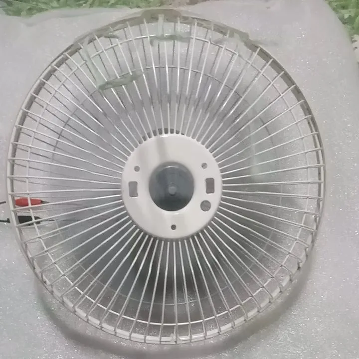

Trời nóng quá rồi nên e ngoi lên nhờ các cụ ạ. Tầm 1 củ thì nên mua con quạt tích điện nào được các cụ nhỉ?
Tối ưu nhất là cụ chi hơn củ tí, chơi 1 em bình ác quy GS, thông số như này, hình như 800k:
Rồi mua quạt kẹp bình 12V như này:
Đèn led kẹp bình 12V thì rất rẻ
Chịu khó mua thêm cái cắm tẩu sạc trên oto về cuốn như này
Cuộn xạc cho bình khi có điện lưới nữa đâu đó trăm K
Tổng thiệt hại tối đa dưới 1400k
Đủ quạt, đèn, xạc điện thoại
