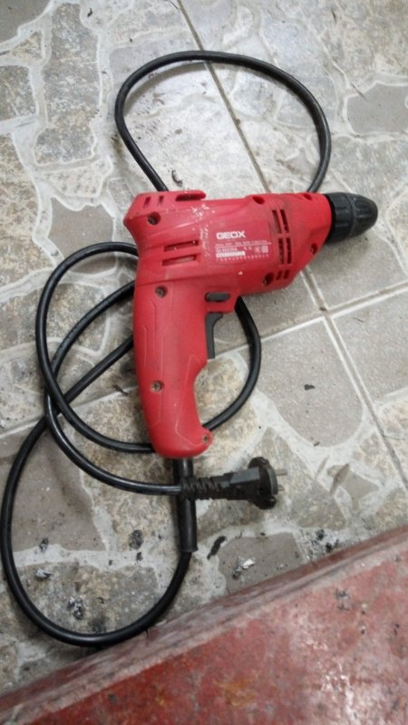

Các bác cho em hỏi cái máy geox hình dưới đây là model nào đấy nhỉ? Con này dùng để bắt vít và khoan gỗ và tường nhà có ổn ko nhỉ?

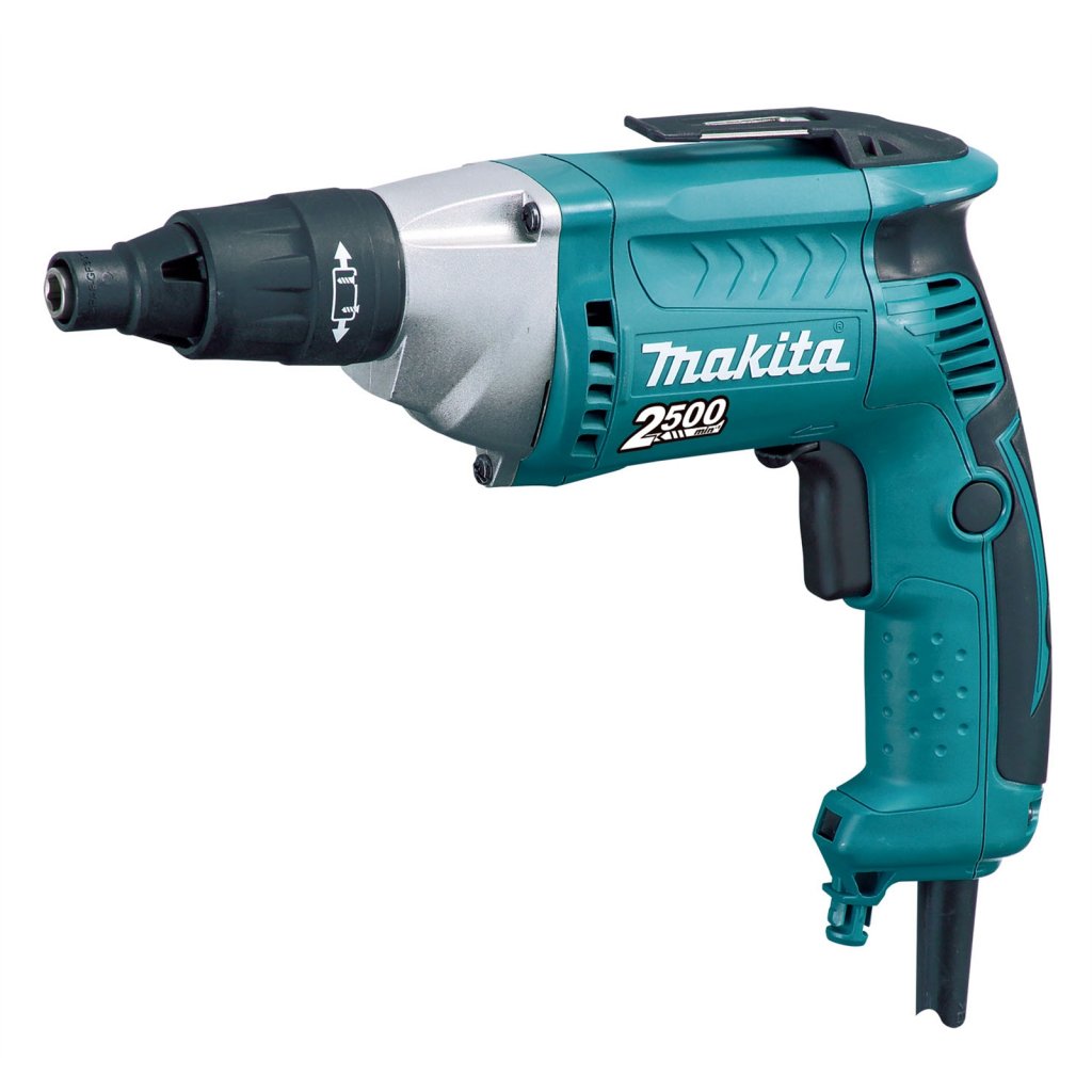

Thợ em khoan vít và sắt hộp 24 đinh toè hết cụ ạ. Họ bảo máy yếu 450w thôi. Nên em đang tìm mua cụ a. Dùng khoan, vít ốc vào sắt hộp ấy ạ
Sắt hộp độ dày dưới 3mm thì kiếm loại Makita FS2500 Tek Screwdriver
có thể chỉnh trượt khi lực siết tới hạn dùng cho đầu lục giác và vít
nếu dùng cho việc lợp tôn mái nhà thì càng hợp
giá cụ tự kiếm trên gg
