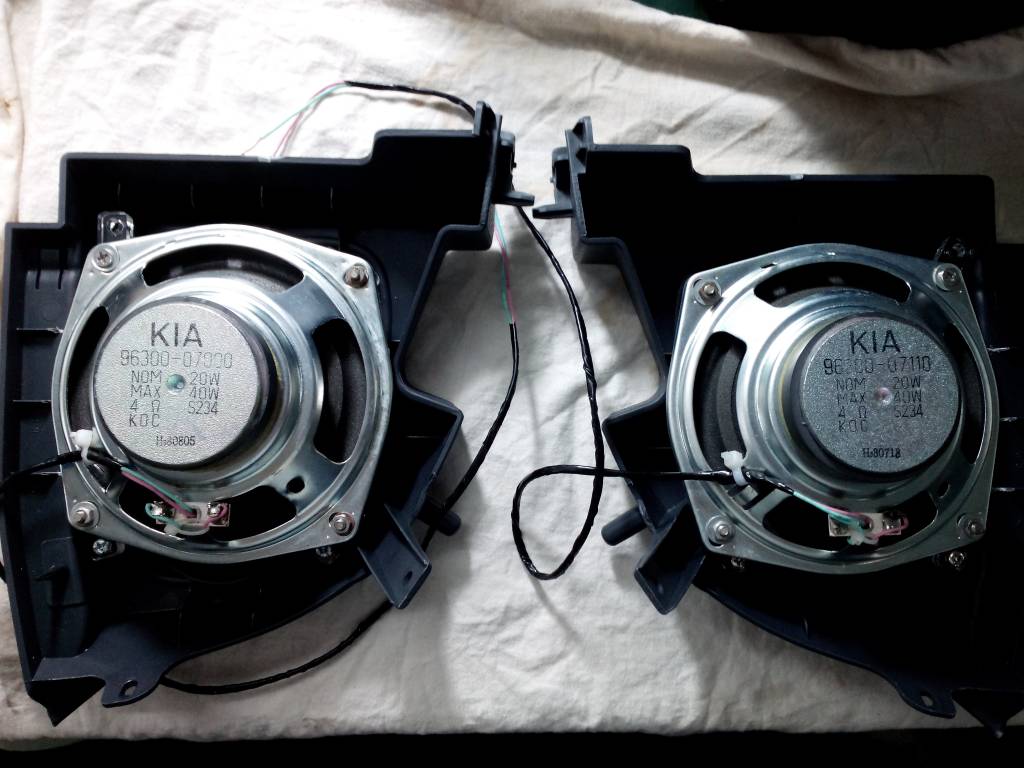

Loa của xe em
- Loa cánh trước để nguyên
- Loa cánh sau mới nguyên

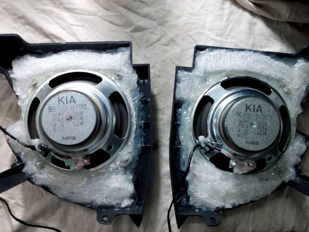

Lắp cố định loa
- Làm kín có tác dụng tăng thêm âm trầm

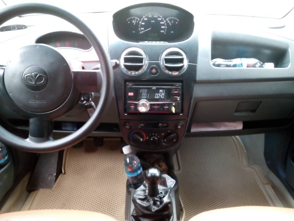

- Nguồn phát
- Xe em đây
