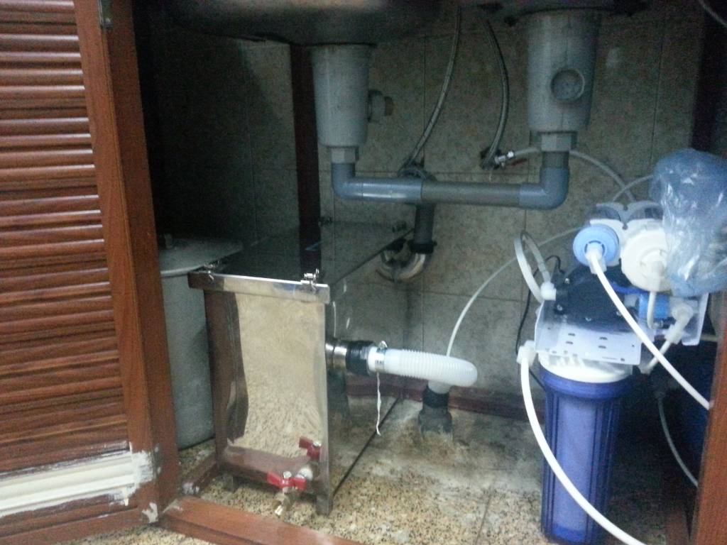

Cả tháng vừa rồi em thông cống 5 lần, nguyên nhân như các bác nói ở đây: Mỡ và cặn đóng bánh trong đường ống. Cuối cùng em phải goi thợ vào dùng máy lò so để thông tắc. Nhà em đã được 10 năm, đường ống cũ, trước đây chỉ thông ở đầu hố ga là xong nhưng lần này tắc nặng hơn nên phải gọi thợ.
Để tránh viêc tiếp tục phải thông cống nữa. Em đang đặt mua Bẫy mỡ để lắp ở dưới bệ bếp.
Qua tìm hiểu thì ở Tây nó cũng bị như mình luôn, bên nó ăn nhiều chất béo, dầu mỡ thời tiết lại lạnh nên bẫy mỡ dùng rất phổ biến.

Máy thông cống nó thế này các cụ ạ:
[YOUTUBE]https://youtu.be/XiMPlUaUDNE[/YOUTUBE]
Do lò so to, chiều dài lớn đến 40m và máy nó ngoáy nên mới sạch.
Đây là cái bẫy mỡ em mới lắp, bằng Inox 304, có rọ lọc, 2 vách dương, 1 vách âm và van xả cặn. Nắp có gioăng cao su và chốt nên hoàn toàn không có mùi. Bọn nó lắp bằng ống mềm em phải lắp lại bằng ống cứng cho nó kín. Giá hơi cao nhưng do không có điều kiện tự làm nên cố tý cho sau này đỡ khổ.

Cái hộp tách mỡ inox này cụ đặt hay mua ở đâu đấy ạ. Em cũng mua hộp nhựa về tự làm nhưng mà hộp nhựa chỉ được 30L hơi nhỏ, hộp nhựa sẽ không bền bằng hộp inox, với lại nhà em vẫn bị vẩn mùi hôi thoát ngược hoặc gioăng không kín lắm nên thỉnh thoảng hơi bị mùi hôi. Cụ cho em xin cái địa chỉ liên hệ mua với ạ.
Em đã làm 1 cái bằng nhựa cụ ạ, nhưng mà có nhiều vấn đề quá. Thứ nhất là nó bẩn, không thể rửa sạch được, thứ hai là dung tích bé quá nên mỗi lần xả nước mỡ bị đẩy ra khỏi bẫy.
Cuối cùng em đặt mua của Đại lộc http://thunglocmo.com/?module=bp&cID=147
Tuy giá hơi cao nhưng sau khi dùng 1 tuần em thấy cũng ổn cụ ạ.
