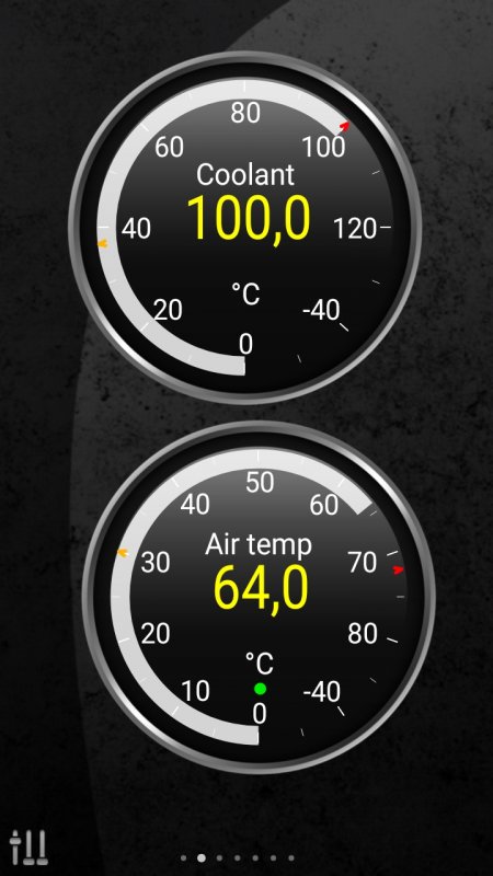

Em máy xăng xe nhỏ đây ạ. Mit Mirage MT 2015. Em theo dõi lâu rồi, bình thường nó cứ fixed ở 91, thỉnh thoảng lùi xuống 89 hoặc 90.
Gần đây có lúc nó lên 92 với 93 em cũng thấy bình thường, nhưng sáng nay hơi choáng vì nó vọt lên 97, lát sau 98, 99 rồi 100 em đều chụp được ảnh lát post các cụ xem.
Nó lên cao chỉ trong một vài phút rồi duy trì cũng chỉ vài phút. Mà lạ lúc đó em đang xuôi Tây sơn rẽ vào Thái thịnh, số 3,4, tốc độ 30,40 ga chút xíu thôi. Đ
Đặc biệt lúc nó cao là em đang hạ kính, tắt điều hòa, sau không biết có trùng hợp không nhưng hết Thái thịnh rẽ Yên lãng em kéo kính bật điều hòa thì nó lại kéo về ngay 91.
Lúc dừng đèn đỏ Yên lãng rẽ ra Láng hạ rồi chạy tiếp nó còn xuống 90,89 rồi 87 sau mới lên lại 91 và giữ im ở đó.
Em nghi cái quạt hoặc van nhiệt phản ứng hơi chậm. Để lúc nào em vệ sinh cái quạt với relay của nó, chứ tháo nước với van hằng nhiệt thì ngại lắm.
