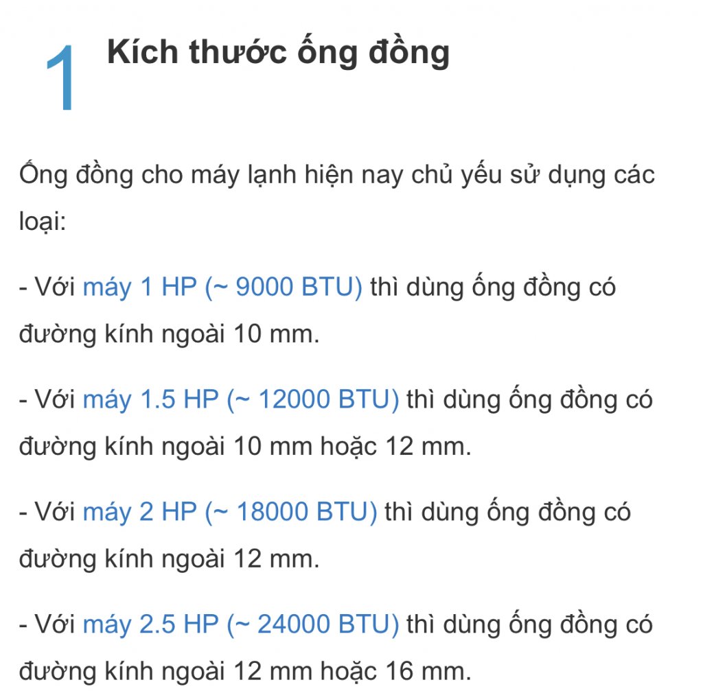

Em xem lại biên bản bảo hành thì đại loại nó ghi là ống gas sai kích thước (tức ống gas đặt trên trần cũ là ống cho loại 12k trở xuống
18k nó cần ống to hơn nhưng mà kể cả như thế thì nhiệt độ cửa gió chỉ 25 là cũng không ổn.

Điều hoà lần đầu lắp cụ có chắc chắn họ hút chân không cho cụ không, vì nếu không khi sửa lại lần 2 hút chân không bằng thừa vì ga đã bị lẫn tạp chất rồi nhất là ga 410 và r32. Sẽ bị kém lạnh hẳn nặng hay nhẹ là do thợ họ đuổi khí như nào nhưng không bao giờ được như máy có hút chân không nhé.
Thêm nữa máy 18k mà ống bé bị xoắn thì cũng làm kém lạnh nhiều mà ống đi trên trần hơi bị khó khắc phục.
Nên nói chung vấn đề đều nằm ở lắp đặt thợ có làm đúng quy trình không, vật liệu như thế nào, chứ ít khi do điều hoà, còn điều hoà lỗi thì hãng họ lo nhưng máy chạy không đạt mà do lỗi lắp đặt thì hãng họ cũng không bảo hành.
Nói chung máy của cụ chủ nhiều vấn đề phết, thay ống đồng mới, thay ga mới. Ống đi âm thì cứ chơi dày 0,8 cho lành.
