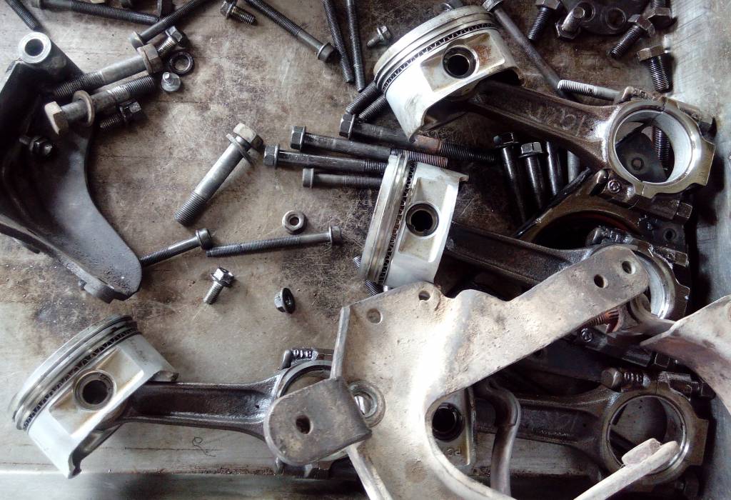

Quả cũ, chụp mấy tháng trước bên cụ Tân:
Quả mới, hàng vừa tháo ra kiểm tra:
Đánh giá:
Nhìn bằng mắt thường cũng thấy độ dày của bạc tay biên (mới) mỏng hơn rất nhiều so với bạc của tay biên (cũ).
Cái chuyện dày mỏng là quan trọng đấy. Nó có nằm trong dung sai cho phép không. Cái này cụ phải trao đổi với các cụ MK. Nếu bạc mòn quá thì khi máy chạy ở vòng tua cao nó rất kêu. Nếu không yên tâm thì phang bộ bạc mới và đánh bóng lại trục cho nó ngon.
