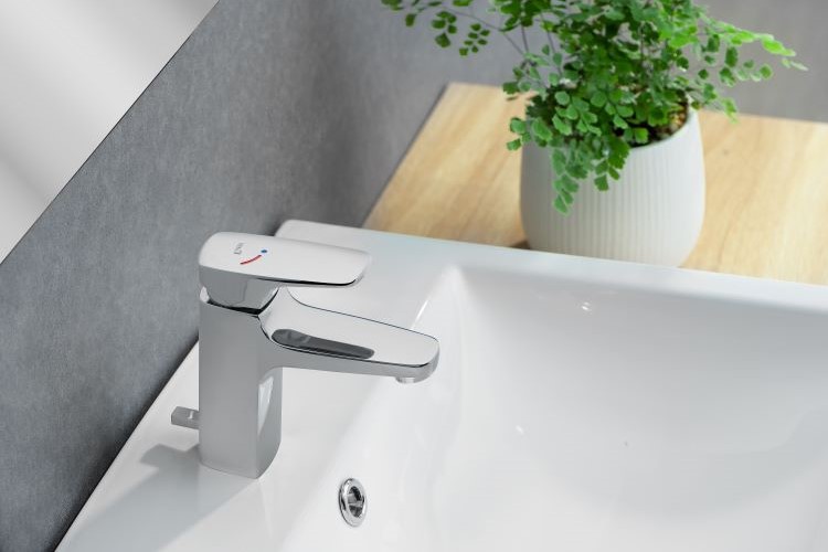

Chắc cụ ko liên quan đến xây dựng.
Chậu 500k thì phải có cái vòi 1.5tr và cái xi phông 500
Tiểu treo nam 350k cũng cần có van xả gần triệu.
Ngoài mấy thứ cụ liệt kê thì còn gương, treo giấy, lọ nước rửa tay, máy sấy tay cũng từ 500k đến 4tr 1 món.
Thường các dự án này người ta dùng đồ inax nên cứ đám đồ này mất tầm 3-40tr là nhẹ nhàng.
Ngoài ra còn cả tá các thứ cụ ko để ý như em đã nêu trên kia
Cụ làm NVS cho ai vậy?
Vòi mấy chục k. Nhiều Cụ ở đây chưa dám chới cái vòi 1.5tr cho nhà mình cụ ạ. Mấy sấy mua ..làm gì ạ? Em tính ko thiếu gì rồi, khoảng 20tr vật tư/20m2 em chừng ko nhét vào đc.
Ngoài ra còn cả tá các thứ cụ ko để ý như em đã nêu trên kia.
Cụ chơi sang quá, làm gì mà cần đến cái vấn tiểu nam tiền triệu, tự đông, cảm ứng thì không nói chứ 2 trăm vạn ấn tay là loại khá rồi, vòi chậu rửa cũng cớ 4-5 trăm đã là dùng tốt rồi.
