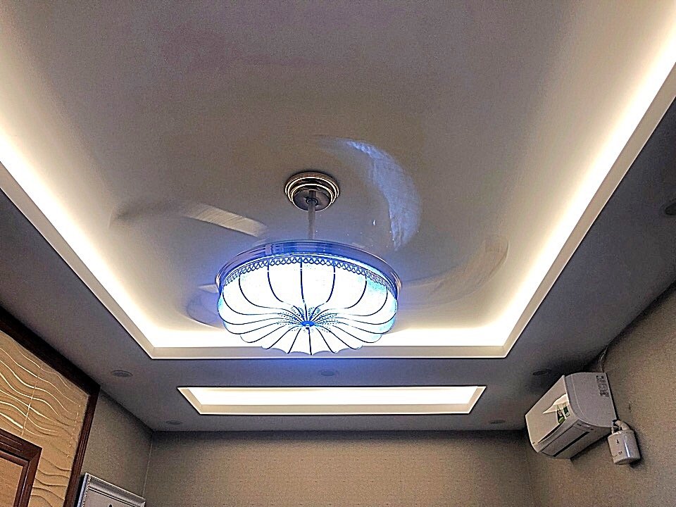

Vâng móc treo được đúc cùng bê tông luôn, Gấu nhà thích quạt này.
Trước đây làm nhà thường tính toán vị trí lắp quạt trần để khi đổ bê tông trần là cho cái móc vào,tăng cường thêm mấy thanh thép nữa cho chắc chắn rồi đổ bê tông đúc chết luôn cái móc quạt. Nghĩ lại thấy phương pháp này qúa cẩn thận vì sợ quạt trần rơi. :))
Làm theo kiểu này thì thẩm mỹ ko đc đẹp khi bị hở nắp chụp so với trần. Bây giờ làm móc treo quạt trần có rất nhiều cách, đơn giản và cũng rất chắc chắn. Ở hàng sắt họ vẫn bán móc quạt trần này,có 3 kích cỡ từ dài đến ngắn. Móc là thép xây dựng phi 12 gắn vào 1 mặt bic vuông có 4 lỗ để bắt vít. Chỉ việc khoan trần cho nở thép vào là ok.
Đối với nhà có trần thạch cao thì móc quạt trần bằng ti ren, độ dài có thể dài 30-40 cm. Như quạt trần nhà cháu cũng lắp bằng ti ren kiểu này,độ dài phải gần 40 cm, ngoài 4 nở thép ra còn có 1 nở gắn với cáp bảo hiểm gắn ở ti quạt, nếu chả may móc bị tuột thì vẫn có cáp bảo hiểm dự phòng:

Quạt này giấu cánh bác nhỉ?
Giờ lắp quạt trần đơn giản, ko cần bố trí móc trc.. Nhà e dùng ti ren và nở đạn, trộm vía chưa bị rơi :D
Đúng rồi! Loại quạt này gió ko mạnh như quạt trần cánh kim loại, tuy nhiên ưu điểm của nó là gió không bị ép và im phăng phắc không nghe vù vù như loại quạt bình thường.
Như thời tiết HN mát như mấy hôm nay (25 độ) thì a để số nhỏ nhất cũng rất dễ chịu, mùa hè mới để số to nhất hoặc điều hoà.
Nói thật là ĐH a rất ít sử dụng, chỉ hôm nào thật nóng bức đỉnh điểm thôi, chứ dùng đh nhiều, ngủ dậy thấy mệt lắm. Có lẽ do cơ thể thiếu oxy.

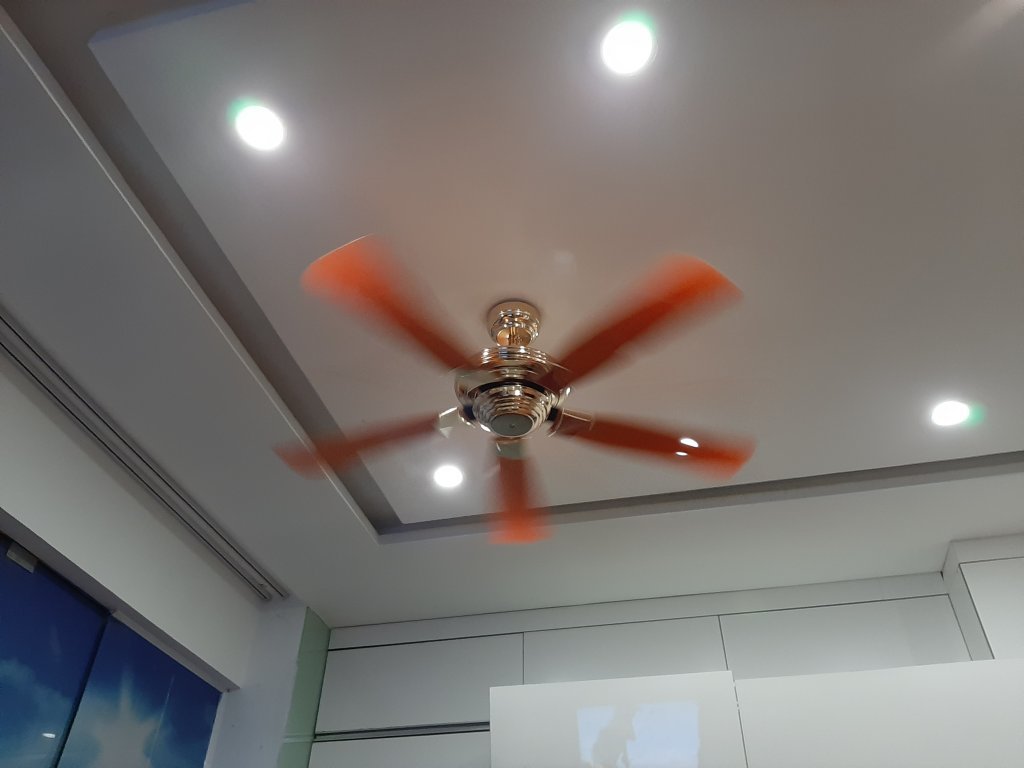

Cùng mẫu nhà anh đây ạ
Hàng nhà bác Quên
Em tự sướng hai chiếc đầu tiên
Sau oải quá vì thực sự mình lắp k thể bằng thợ nên giờ em chỉ làm síp bơ
Thoải mái phục vụ tất cả nhu cầu của ofers

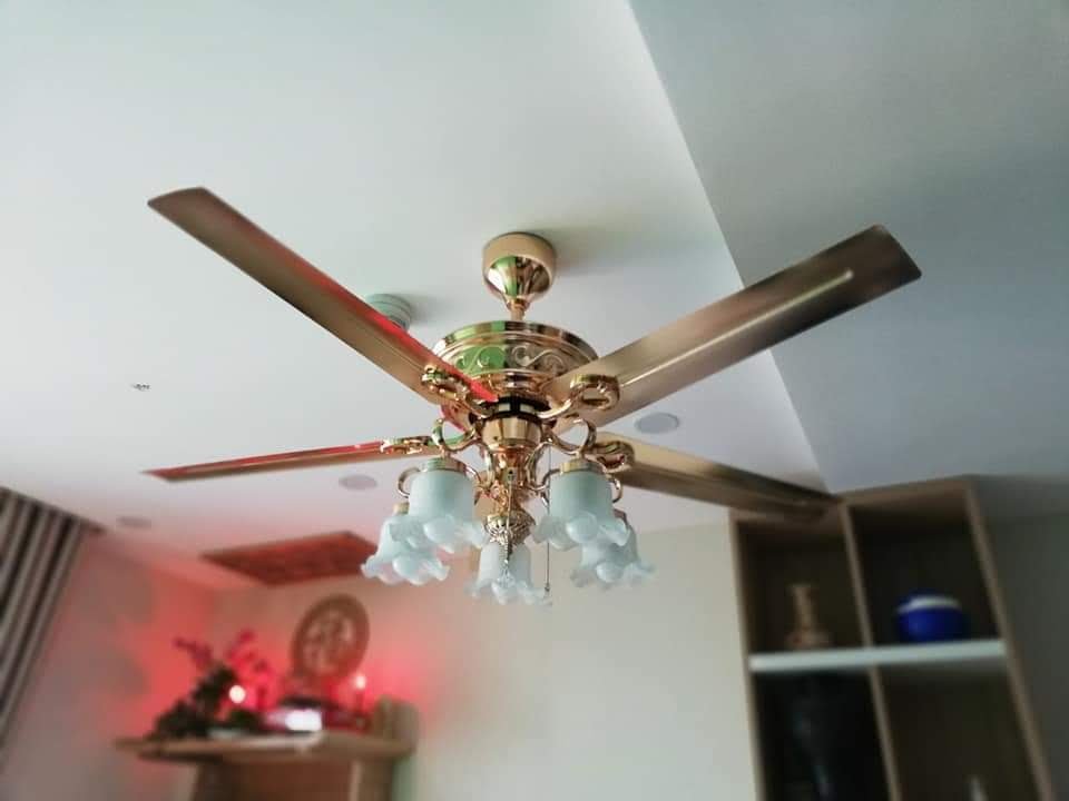

Tầm này, nếu phòng đã lắp đh rồi mà lắp tiếp quạt trần cánh kim loại thì đúng là 1 sai lầm.

À...ý nhà cháu là phòng khách đã có đh rồi thì ko nên lắp quạt trần cánh kim loại.
Xu hướng kiến trúc nội thất bây giờ thường làm trần thấp tạo ko gian có chiều sâu. Tầm cao của trần bây giờ chỉ 3m, thậm chí có nhà sau khi thêm cả trần thạch cao thì chiều cao chỉ còn 2,7 2,8 m. Với chiều cao dư lày mà cố lắp thêm quạt trần cánh kim loại truyền thống như dạng quạt trần Điện cơ sẽ thấy sai lầm sau khi lắp. Vì trần thấp,sẽ phải lắp loại ti ngắn, khi lắp loại này tiếng sẽ rất ồn, thậm chí còn rung lắc đảo do gió phản ngược lại trần rồi tác động vào quạt, khiến cánh bị đảo, lắc. Hơn nữa về mặt thẩm mỹ, khi nhìn vào thấy 1 đống lù lù trên trần đập vào mắt. Lúc quạt quay ánh sáng sẽ bị chi phối làm nhập nhoè nếu lắp đèn trên trần.
Bởi vậy theo nhà cháu nếu lắp quạt trần nên lắp loại dấu cánh và cánh nhựa trong. Lượng gió chỉ cần thoang thoảng là đủ, khi nào nóng nắng oi bức thì đã có đh giảm nhiệt.
Nhà cháu tầng 1 cũng lắp quạt trần cánh kim loại, nhưng chỉ để trong kho thôi. Ti dài trần cao >3m mà mỗi lần bật tiếng động của gió cứ vù vù, nếu đứng ở dưới 1 lúc thì tương đối khó chịu bởi gió vừa mạnh vừa ép xuống nền sàn.
Cũng may là rất ít khi dùng, chỉ bật khi nào lau nhà cho nhanh khô, bình thường ko bật vì bên trong có 2 giếng trời nên rất thoáng:
