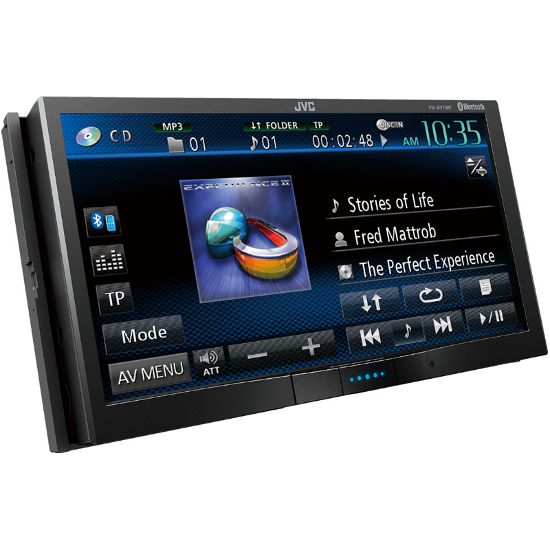

cụ thích nghe CD bằng đường USB thì hiện tại chỉ có loại JVC hay kenwood là có tính năng này thôi ạ =D> từ JVC DVD KW- XX BT hoặc
Loại DVD & CD Này em đang dùng em copy vào hdd 500G cả nghìn CD tha hồ nghe chua bao giờ phải đổi đĩa . mà đã nghe CD rồi thì lossless chán luôn mp3 thì lại càng không đếm xuể .
