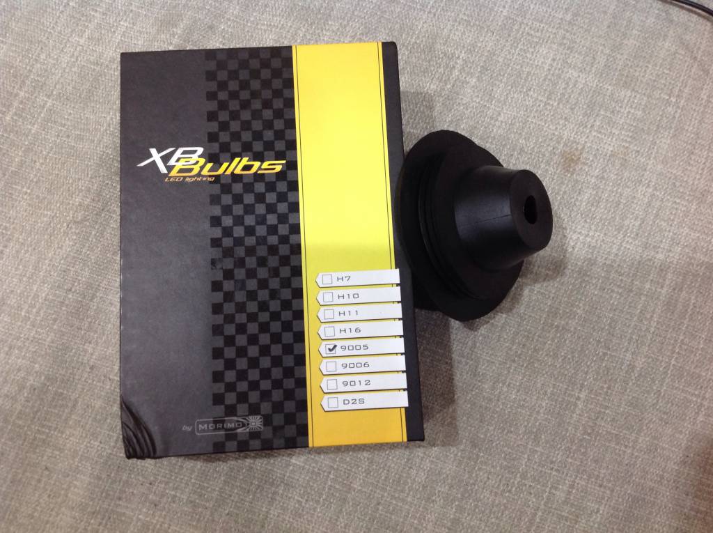

Nguyên hộp và hai chiếc condom bao chân đèn.

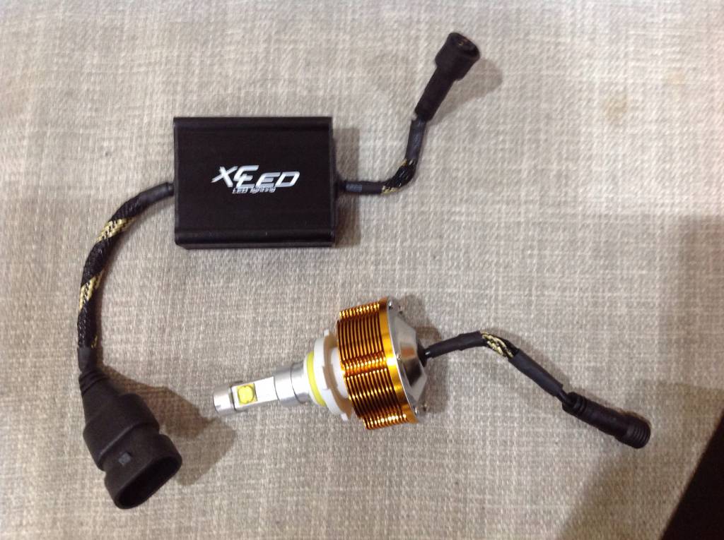

Mở hộp có 2 bóng đèn, 2 cục ổn định nguồn

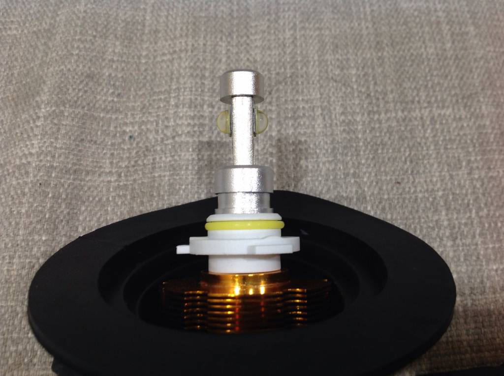

Bóng đèn gia công rất kỹ với các chip led ở 2 mặt. Thân nhôm, lõi đồng tinh khiết, các lá tản nhiệt to, chắc ở đế. Các giắc cắm sắc nét, có ống lưới chống cọ xát bên ngoài. Cục ổn định nguồn cungz tương tự, gia công rất sắc nét chắc chắn.
Nguyên lý tỏa nhiệt
Led bố trí hai mặt để khi lắp vào chóa tạo ánh sáng trên, dưới taqng hiệu quả pha
Ướm thử các condom khi lắp

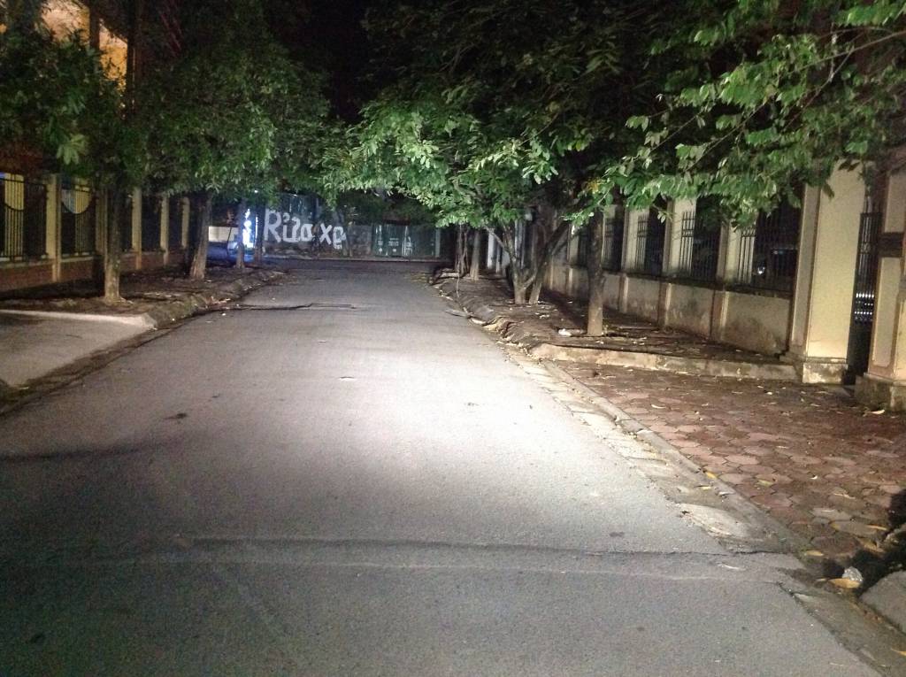

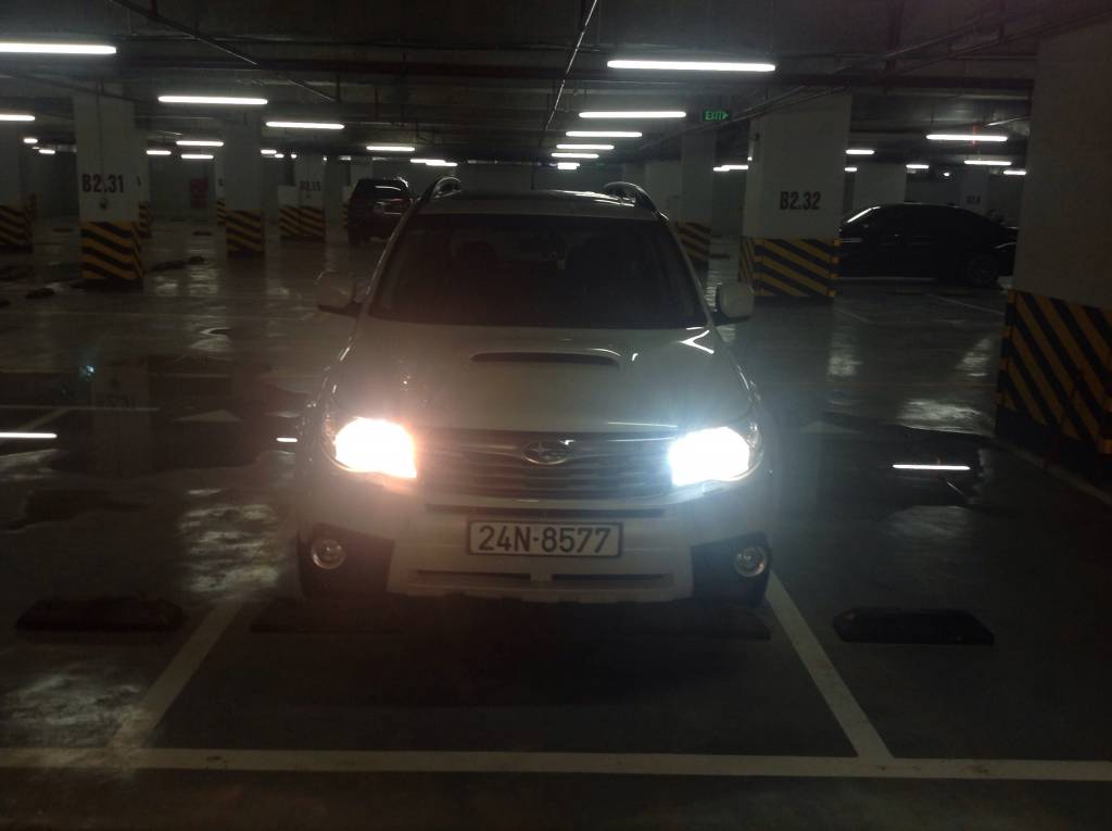

Áng sáng so với đèn pha halogen (bên trái). Độ sáng như đèn cos xenon, ánh sáng gom đẹp, ko toé loe ra. Mừng quá;;)
Đèn pha khi bật ngoài hiện trường. Việc bố trí led hai mặt trên dưới giúp cải thiện ngay cả chiều gần khu vực đầu xe, bổ sung đc cho cả đèn cos.
Kết luận: độ sáng cảu thiện rất nhiều, đẹp, lắp đặt gọn gàng, nhanh chóng, ko phải ra gara chế cháo. Và cũng rất kinh tế vì đèn led có thể dùng cả đời xe mà ko lo bị suy giảm theo thời gian nên ko cần phải thay định kỳ. Rất đáng để đầu tư.
