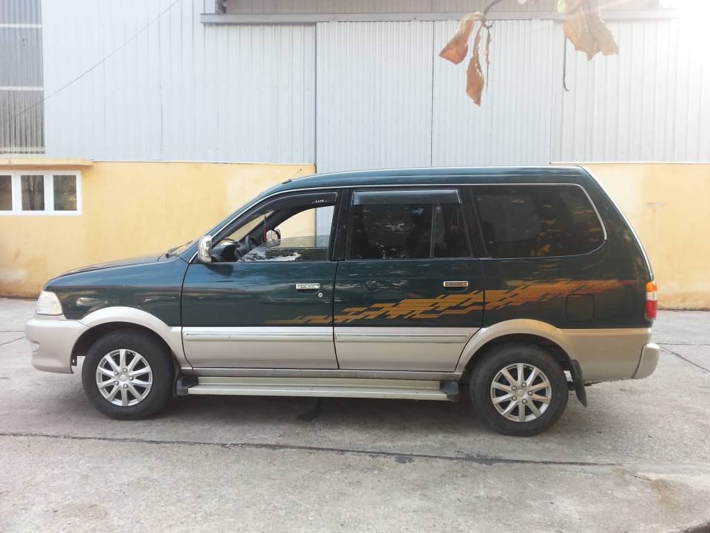

Như tiêu đề, nhà cháu đang cưỡi một chiếc xe Toyota Zace GL sản xuất năm 2004. Xe cháu mua lại. Tình trạng xe đã chạy được hơn 130.000 km, máy móc vẫn rất êm ái. Từ lúc mua về cháu đã sửa chữa một số thứ sau: Thay dây Cua-roa máy phát; thay Block điều hòa (do dừng xe bật ĐH quá lâu nên bị chết block); vệ sinh kim phun, bầu lọc gió; thay dầu định kỳ; thay cut ti-o nước làm mát (do đoạn cút này bị thủng); thay 2 lốp trước; bọc lại ghế, tapi, trải sàn cho đỡ hôi; đánh kính và đánh lại đèn pha cho sáng; sơn quây dặm và dặm một số chỗ cho đẹp. Từ đó đến nay đi thấy ổn.
Tuy nhiên, một chiếc xe bước sang tuổi thứ 11 rồi em nghĩ cũng phải làm gì đó rồi. Nhờ các cụ chuyên gia phán hộ em xem em cần phải quan tâm đến những vấn đề gì nữa ạ? (VD: cần bảo dưỡng dầu mỡ những bộ phận nào cho trơn chu? Phần gầm có cần làm gì không? Điện đóm nữa? v.v...)
