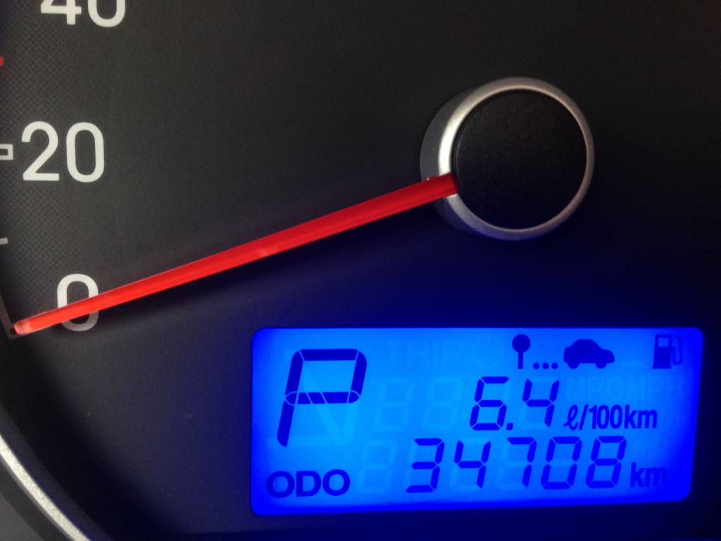

Em chủ yếu chạy đường trường về quê (HP city), chứ ở HN thì e có đi mấy đâu ợ, cụ chỉ dẫn em cái, em cám ơn các cụ
Cái đồng hồ báo chỉ tương đối thôi cụ ạ. Quan trọng là cụ đổ đầy bình xăng đi được bao nhiêu km thôi ạ.
Dạ vâng, các bác nói thế e cũng yên tâm, nhưng chắc ra tết e cho vào hãng ktra cho yên tâm ợ

Thấy xe em tốn xăng, ông cậu vợ đem xe đi chỉnh cái j ấy và kết quá là ngon các cụ ợ. Em chạy từ HP về HN tốn xăng thế này đây ợ :))

xe em báo 6.5l/100km , em reset đi đc 800km, có 200km trong phố, còn lại đường trường. xe đổ tổng 1.2tr tiền xăng, tính ra đi được tầm 900km hơn, giá xăng là 15600 - tính ra cũng tầm hơn 8l/100km rồi (thực tế ). còn đồng hồ nó báo chỉ 6.5l/100km, tốc độ trung bình 32km/h

Hà Nội 9,5-10lit điều hòa tẹt ga, đường trường 6,7-7lit cụ nhé, cân đo đong đếm trực tiếp :)

Của em thông số gần giống cụ, nhưng đường trường tốc đọ 40-100 đều ga thì chỉ tầm hơn 6 lít tý thôi ạ, không biết e có tính nhầm không???
